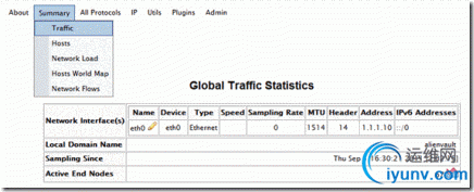

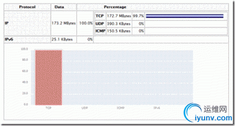

  3.查看整体流量
  ____对于网络整体流量的统计,分别是Protocol Traffic Counters、IP Traffic Counters、TCP/UDP Connections Stats、Active TCP Connections List、Peers List。按照不同的Packet,将流量数据存放到不同的Counter中。对网络整体流量进行分类统计,包括下列情形。
  流量分布情形:区分为本网络主机之间、本网络与外部网络之间、外部网络与本网络之间的网络流量统计。
  数据包分布情形:依据数据包大小、广播形态及IP与非IP等加以分类及统计。
  协议使用及分布情形:本网络各主机传送与接收数据所使用的通信协议种类与数据传输量。

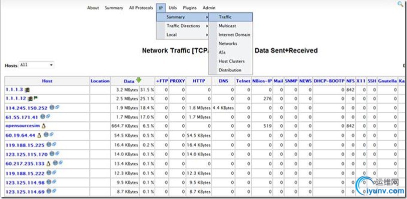

  通过Summary→Traffic查看整体流量(如图3所示),网络流量会以清晰的表格形式显示,如图3所示。
  图3 查看整体流量
  ____在图3中,Summary内容为目前玩过的整体概况,包括流量,主机网络负载等。All Protocols选项可以查看各主机占用的带宽和各时段使用的流量明细。IP显示网络主机的流量状况和排名;Utils可以显示ntop记录的网络状况、流量统计并可以将数据存储为txt,xml等格式;Plugins包含了ntop所支持的插件类型;Admin选项可以对ntop进行配置,例如我们可以配置Pcap Log的路径,这对于解决Ntop数据占用磁盘空间问题很有帮助,默认路径为/usr/local/ntop/var/ntop目录下。另外为了节约磁盘空间可以降低Max Hashes和Max Sessions的值。此外还可以进行ntop重启停止等操作。另外,如果ntop启动失败,你可以到/var/log/messages中寻找错误日志。如果你需要设置开机自动启动还可以到/etc/rc.d/rc.local文件最后加入启动ntop的命令。如果你想修改ntop外观可以编辑ntop的HTML文档、或CSS式样文件,这些内容在/usr/share/ntop/html目录下。

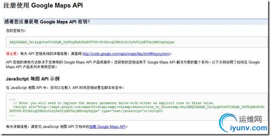

  5.与Google Map整合:Ntop中标注IP所在国家的位置
  ____选取Summary→Hosts World Map Ntop命令,与Google Earth(谷歌地球)进行技术整合,能将收集到的信息实时地在谷歌地球上显示出来。首先要有Gmail账号,然后到http://code.google.com/apis/maps/signup.html上申请Google Maps API的密钥,成功后如图6所示。
  图6注册使用Google Maps API

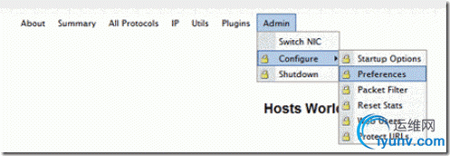

  ____接下来复制密钥,选择Admin→Configure→Preferences,这时会提示输入用户名、密码,如图7所示。
  图7  定位到Admin→Configure→Preferences

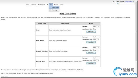

  ____Ntop还支持把流量转储成其他格式(如文本文件、Perl、PHP、Python),以便其他外部程序可以对数据进行深加工。可以选择Utils→Data Dump命令,如图9所示。
  图9定位到Utils→Data Dump
  如我们选择报告主机类型,格式为PHP。则转储数据如下:

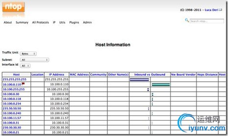

  8.查看主机流量
  ____管理人员在查看了网络整体流量信息后,还希望能深入分析网络中的主机流量情况,从而进行流量限制等方面的管理工作,可以选择IP→Summary→Traffic,如图11所示。
  图11 查看主机流量
  查看传输层的会话,能明显看出接收和发送了多少数据包,如图12所示。

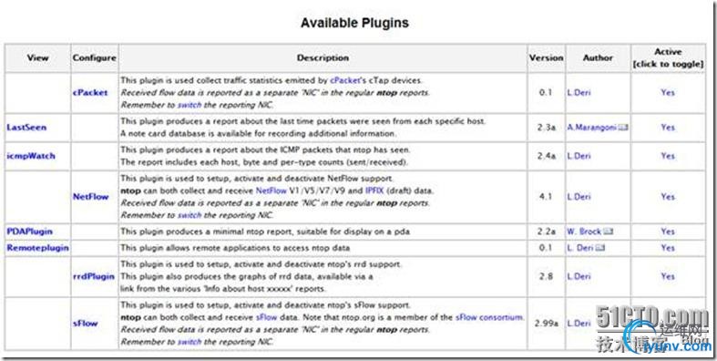

  9.启用插件,Ntop还提供了5个插件,如图13所示。
  图13 Ntop提供的插件
  (1)ICMPWatch:用于端口检测,很多人都已经知道了可以借助“netstat –an”来查看当前的连接与开放的端口,但netstat并不是万能的,在遭到OOB攻击时,不等使用netstat命令,机器就已经死机了。为此,出现了一种特殊的小工具——端口监听程序。端口监听并不是一项复杂的技术,但却能解决一些局部问题。
  ____图中的图标 DSC00016.gif 表示这是一台Linux主机,图标 DSC00017.gif 表示是Windows主机, DSC00018.gif 表示邮件服务器, DSC00019.gif 表示是Web服务器。当我们需要查看所有服务器发送流量的大小排序的,只要单击Byte下方的Sent即可,若单击Host下方的某一台主机,还能详细显示当前主机的IP、主机名、MAC、每小时发送/接收数据包的大小、协议分布类型统计等信息,如图14所示,非常详细。
  图14

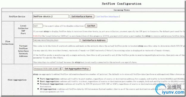

  ____下面我们分两步走,首先在路由器上配置一个NetFlow转发流量,然后在Ntop上增加一个NetFlow接收流量。启用NetFlow,定位到Plugins→NetFlow→Activate,然后添加设备,在NetFlow Device Configuration中选择Add NetFlow Device选项,如图15所示,设置端口可以自己定义,只要不与现有的冲突就可以,接口地址填写打算监控的网段地址。
  图15NetFlow的配置

  ____然后,是Ntop的设置环节,这很重要,各个参数不能设置错误。首先是NetFlow的设备名称,可以随便填写一个。接下来是使用的端口,这里一定要填写路由器上NetFlow的应用端口,例如3217。同时还要针对NetFlow监控的地址网段做设置,例如笔者的是192.168.150.0/255.255.255.0。如图10.24所示,每项参数修改设置完毕后直接单击右边的按钮生效,完成后定位到菜单中的Admin→switch NIC命令,找到我们添加的这个NetFlow设备点Switch Nic按钮让其生效,生效后我们就可以方便查看流量了,如图17所示。
