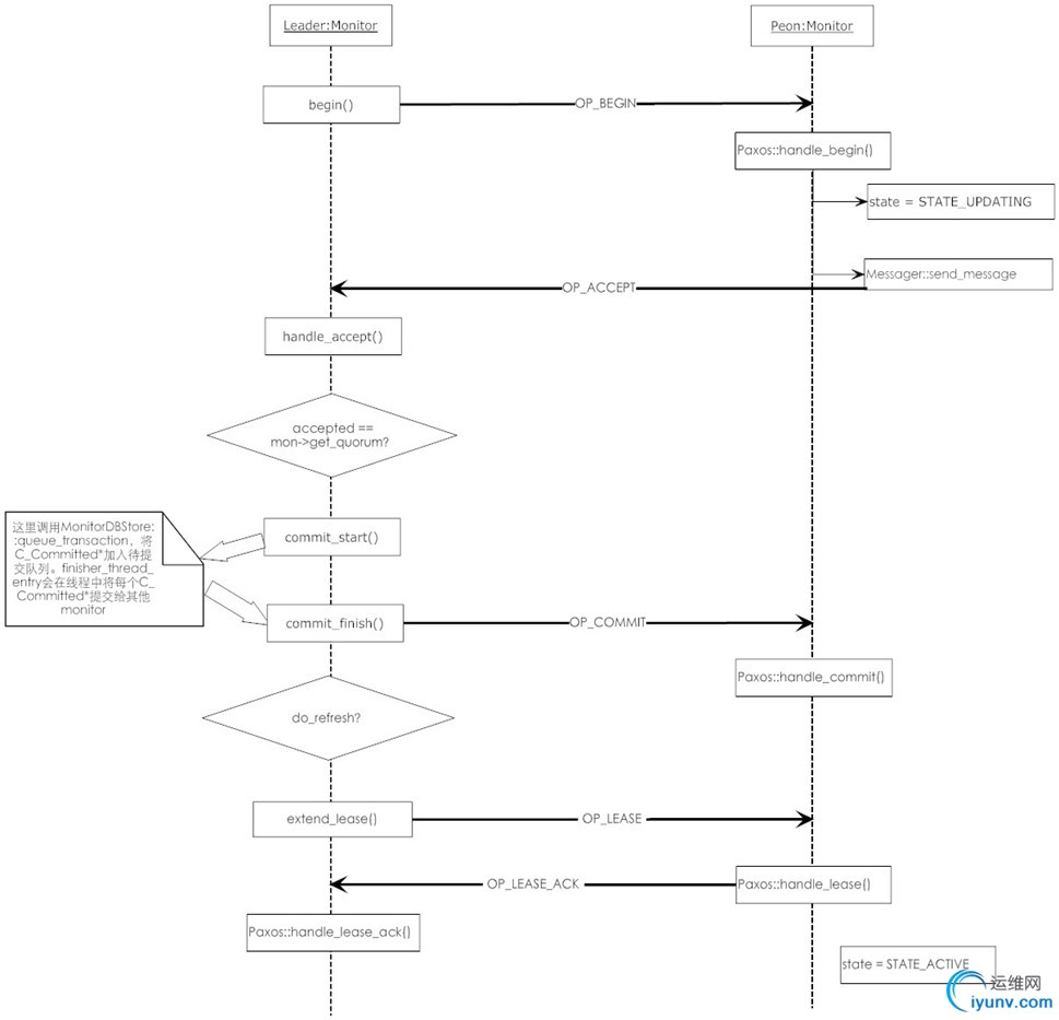

  • Lease阶段  Lease阶段在Leader发出begin消息后开始。经典Paxos算法分为Prepare和Accept两个阶段。在Prepare阶段,Proposer向所有Acceptor发送Prepare消息,内容为<SNp,Vp>;Acceptor接到此消息后,检查自身回复过的prepare请求的最大值SNa:
    • 如果SNa>SNp,则忽略此请求;
    • 否则(此时SNp>SNa)检查上次批准过的accept请求<SNx,Vx>,并回复之;
    • 如果此前并未接受过请求,则直接回复OK。  Proposer收到若干Acceptor的回复后,可分为以下几种情况处理:
    • 回复Acceptor超过半数,且所有回答都是OK,说明本次欲提交的值之前不存在,可以直接通过accept消息提交;
    • 回复Acceptor超过半数,但是携带了此前接受过的V,例如<SN2,V2>,<SN3,V3>。此时Proposer应选择其中编号最大的那个,并将accept消息的内容修改为<SNp,V3>(注意编号不变);
    • 回复Acceptor不超过半数,那递增SNp继续发送prepare消息,若干轮之后Proposer总能提交最新的提案。
      随后Proposer将开始发送Accept消息。Acceptor接受后分为两种情况处理:
    • 检查回复过的prepare请求的最大编号,如果SNa>SNp,则忽略此消息;
    • 否则向Proposer和Learner发送Accepted消息。对于Learner,由于Acceptor之间彼此不知道该轮通过的决议是什么,所以倾向于由Proposer向各个Learner发送<SNp, Vp>完成学习过程。
      对于Ceph而言,总体行为与Paxos算法一致。但是略有差异:Prepare阶段的活动已经在Recovery阶段完成。Peon将自己已接受的最大提案号同步给Leader,这与Paxos中的Promise消息携带着Acceptor已接受的最大提案号是一致的。随后Leader和Peon已接受的最大提案号已经相同,则Leader可以保证自己的提案是未被批准过的,且只有自己才有资格预提交,避免了活锁问题。接下来,Ceph的Lease阶段活动就是Paxos过程中Accept阶段的直接映射。
