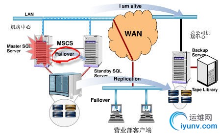

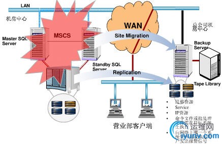

  一个异地容灾系统,往往包括本地的 HA 集群和异地的 DR 数据中心。一个示例如下(来源:百度文库):
  Master SQL Server 发生故障时,切换到 Standby SQL Server,继续提供数据库服务:
  在主机房中心发生灾难时,切换到备份机房(总公司机房中心)上,恢复应用和服务:

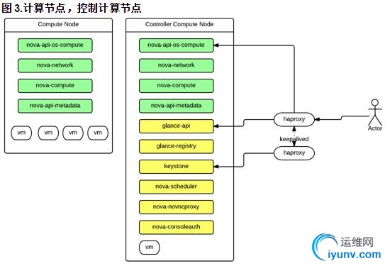

  从每个 API 服务来看:

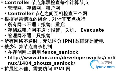

2.4 计算节点和虚机 HA
      在测试环境中,我们常常将虚机创建在本地磁盘上,那么,在机器宕机的话,这些虚机将永远也回不来了。因此,在生产环境中,需要将虚机部署在 cinder-volume 或者共享的存储比如 RDB 或者 NFS 上。这样的话,在虚机损坏时,可以从共享存储上将其恢复(使用 nova evacuate 功能)。 使用 Pacemaker 部署 A/P 方案(类似 2.3 中 cinder-volume A/P HA)的话,生产环境中计算节点的数据往往远远超过 Corosync 集群中节点数目的限制。
    业界有几个解决方案:
  (1)Controller 节点通过管理网 Ping 所有 Compute 节点,Controller 节点检查nova service-list,对出问题的节点 Evacuate
  特征:太简单粗暴,容易引起误杀和数据损坏
  (2)Pacemaker-remote: 突破Corosync的集群规模限制,
  特征:启用多个心跳网时,处理策略单一,引起用户业务不必要的中断
  (3)集中式检查
  (4)分布式健康检查
  (以上资料来自 基于Fuel的超融合一体机 by 周征晟 / 2015-06-27)

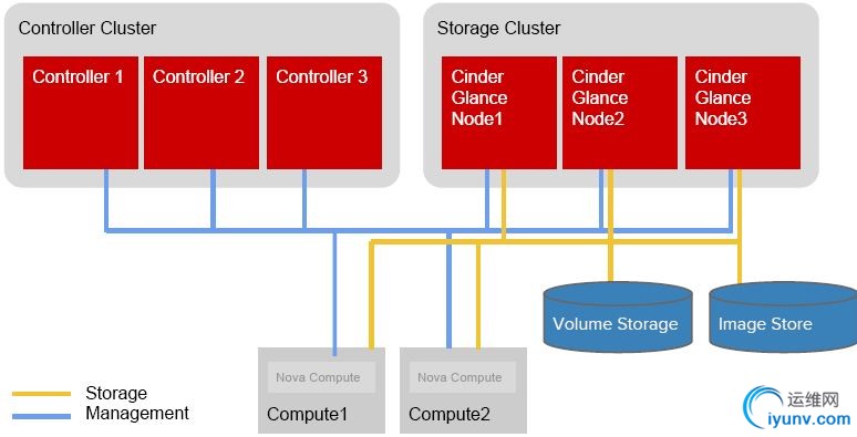

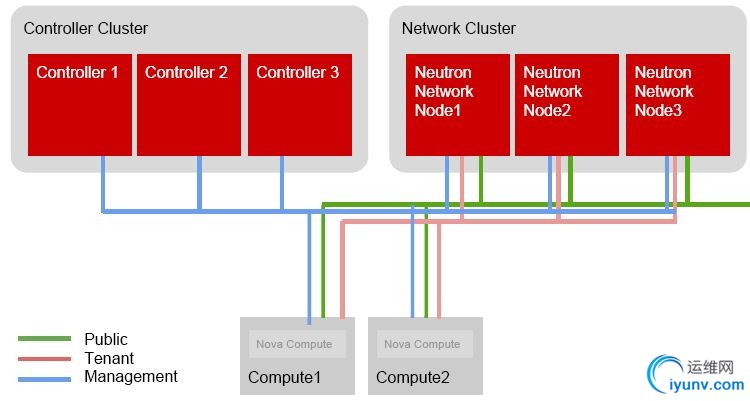

  小结: OpenStack 云/网络/存储 控制节点 HA 集群
