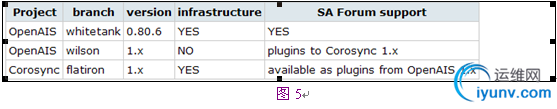

  图5所示,Wilson与Whitetank的主要区别在于Wilson相比Whitetank缺少核心架构。Wilson 作为Corosync的插件支持SA Forum 。
