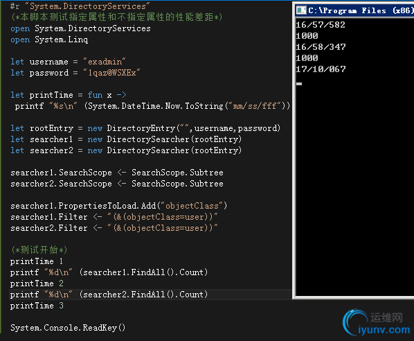

  要进行分页就需要获得搜索结果的总条数,我一开始没多在意DirectorySearcehr的属性,直接指定了Filter属性和根结点,然后指定搜索范围为SubTree,结果当搜索条数为1200条的时候,统计个数就要十来秒。而且我还很2X的调用GetDirectoryEntry来访问其属性,结果查询超慢。经过朋友的指点,参考了这篇博客:http://blog.sina.com.cn/s/blog_683424be0100scuz.html,才有效的缩短了查询时间。
  主要是PropertiesToLoad属性,通过向这个集合添加键,可以指定加载哪些DirectoryEntry属性,剩余属性不加载,从而缩短了时间。注意,Filter中涉及的属性是需要加载的。以下是一段脚本,和结果,可以看到差别之大。

  在我的例子中,使用cn,displayname,mail,samaccountname(和UPN同名),distinguishedname(通过解析获取OU信息),useraccountcontrol。
  这里有一点需要注意,上面截图中,没有指定PageSize,所以就算指定SizeLimit,都只会最多返回1000条。

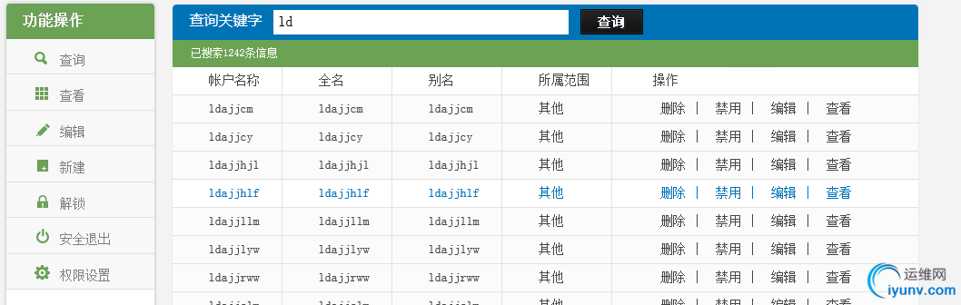

  自此,AD信息管理的内容结束,其实主要是为了解决搜索的问题。这里贴一个运行截图。由于操作中有数据转换,所以执行搜索花了2~3秒,但是作为一个管理系统还可以接受。下一篇的内容是.net调用PowerShell组件以达到管理Exchange的目的。
