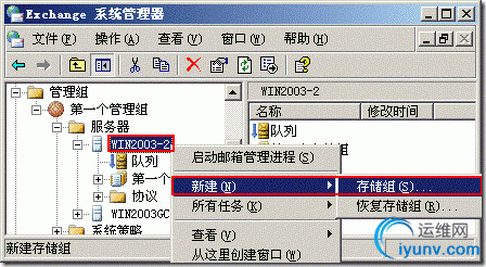

  单击ESM-管理组-第一个管理组-服务器-<服务器名称>右击新建存储组;如图所示,
  输入存储组的名称;如图所示,

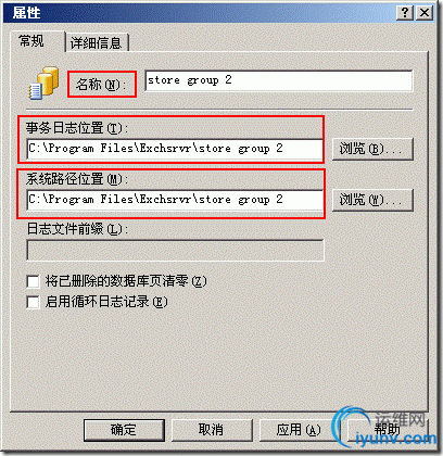

  注:每个存储组中的若干数据库共享一个事务日志,一个存储组拥有一个事务日志文件;建议将系统路径与事务日志放于一个位置。可以放置于其他位置中。

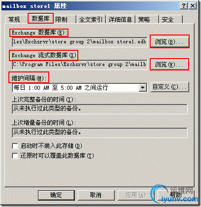

  数据库选项卡中可以设置Exchange数据库的存放位置。
  单击浏览可以移动Edb和Stm数据库文件;此为exchange存储组数据库的文件;
  维护间隔可以自定义设定,建议在晚上或服务器空闲时维护,即删除用户已删除的邮件,更新邮件等等操作。此为在线维护。

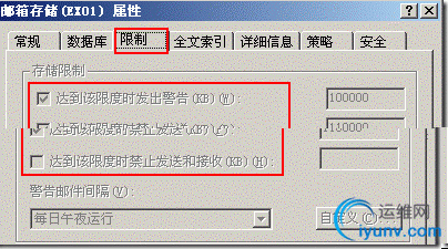

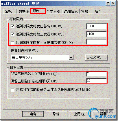

  单击限制选项卡,可以对用户的邮箱进行详细的设置,如图所示;建议设置警告禁止发送的大小,即邮箱存储到达一定限度时发出清理警告,到达一定限度时禁止发出邮件,不推荐设置禁止发送和接收,方便没有时间清理邮件的用户可以继续接收邮件。
  删除设置中:
  保留已删除项目的期限是指:对于用户已删除的邮件在邮箱中保留的时间。
  保留已删除邮箱的期限是指:已在AD用户和计算机中删除的用户,对其邮箱保留的时间(离职用户的邮箱保留时间)

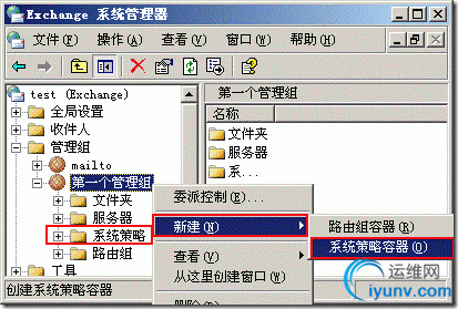

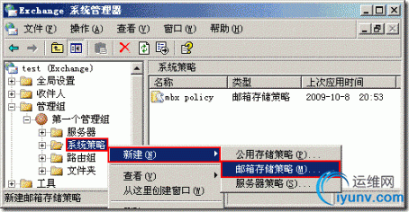

  设置方法:单击管理组-系统策略-新建-系统策略容器,如图,创建系统策略文件夹; DSC0007.gif
  右击系统策略文件夹-新建;可创建三种策略;公用存储策略邮箱存储策略服务器策略
  以邮箱存储策略为例,如图所示;

  限制(策略)可以设定存储限制:邮箱大小达到限度时发出警告,警告邮件间隔,可自定义时间间隔,存储限制中建议设置前两项,即警告和禁止发送邮件,禁止接收和发送设置为空,方便没有时间整理的用户继续接收邮件,但不能发送邮件。
  删除设置中保留已删除项目的期限即保留对已删除邮件的保留时间;保留已删除邮箱的期限即保留已删除邮箱的期限(离职员工的邮箱保留期限,此为为整个全局用户设定的邮箱大小)当全局设定和用户设定发生冲突时,以用户邮箱大小为准(即AD用户和计算机中ex属性中设置为准)

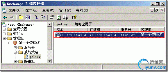

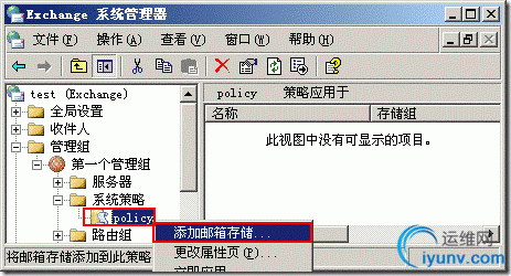

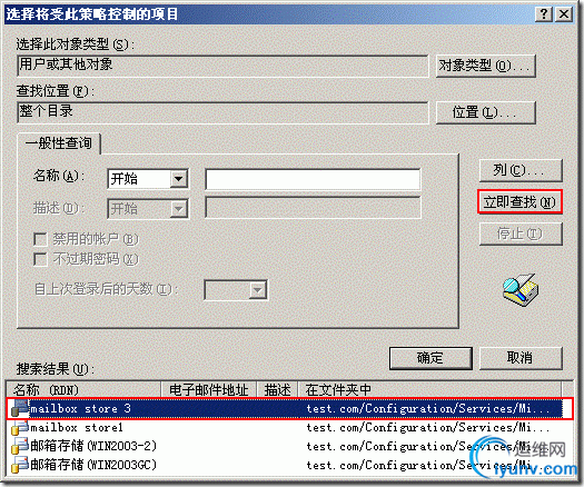

  设置完成后需要应用到组织中不同的服务器的邮箱仓库中,右击策略选择添加邮箱存储;
  弹出对话框,选择将受此策略控制的项目,选择要将策略实施到的数据库仓库,如图所示;
  弹出对话框,询问是否确定要将项目添加到此策略,单击。则刚设置的此邮箱系统策略策略已经实施到相应的邮件服务器中,如图所示;policy系统策略和win2003-2邮件服务器的mailbox store 3存储组成功绑定。

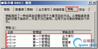

  验证绑定成功方法:单击服务器-第一个存储组-邮箱存储-属性,可以看到刚刚进行设定的策略。且不能改动。

  单击存储组属性,常规页面中,即可看到启用循环日志记录的勾选框。
  启用循环日志记录是指:在Exchange数据库文件夹中只会生成四个日志文件,待Exchange后台程序将日志写入到数据库文件中后,便重复写入新的数据到日志文件中,反复利用,缺点:得不到完整的日志序列文件,只有最新的四个日志文件。

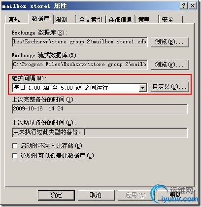

  单击ESM-管理组-第一个管理组-服务器-存储组-存储仓库名称属性,数据库选项卡中可以看到维护间隔,如图所示,此时间段内用户可以访问数据库。
  在线维护的目的:通过查询活动目录和对数据库的整体扫描来确定存储组store中是否有被删除的邮箱和邮件,并将其标记,如果超过了保留时间则释放其占用的空间,将其回收。
  注:回收空间不等于数据库文件减小,而是数据库中多出相应的被删除空间的容量,以便下次数据继续写入。
  进行在线维护之后,系统日志会多出一个ID为1221的日志。显示数据库有多少被释放的空间空闲。
