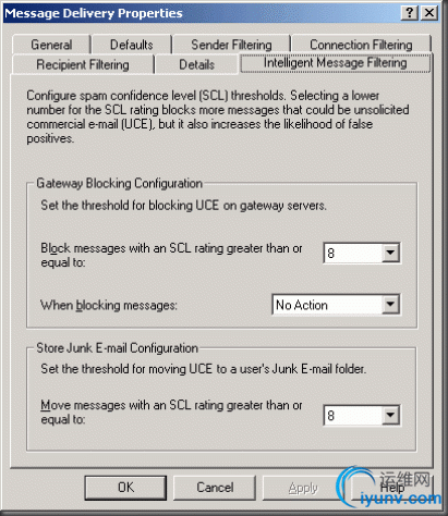

  首先,我们需要打开Exchange System Manager并进入Global Settings——> Message Delivery。之后右键点击Message Delivery并从弹出菜单中选择Properties命令。此时,Exchange会弹出Message Delivery Properties窗口。我们选中其中的Intelligent Message Filtering选项卡,然后确定网关门限值设定为8,同时确定When Blocking Message选项内容为No Action,如图A所示。
图A:暂时将智能信息过滤器设置为No Action。

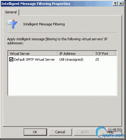

  点击OK键,然后在System Manager中进入Administrative Groups------->管理组-------> Servers------->服务器-------> Protocols -------> SMTP -------> Intelligent Message Filtering。右键点击Intelligent Message Filtering,并在弹出菜单中选择Properties命令。窗口中会列出当前的SMTP虚拟服务器,选中虚拟服务器以便能使用 Intelligent Message Filtering,如图B所示。点击OK后,就可以看到性能监视器的计数器了。如果在性能监视器中没有出现相应的项目,则需要重启动服务器。
图B:选中希望过滤垃圾邮件的SMTP虚拟服务器,才能激活Intelligent Message Filtering

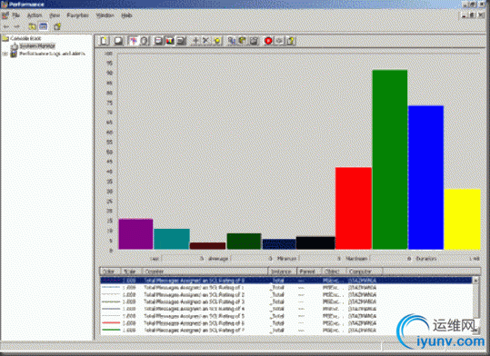

  这时,我们可以进入性能监视器,然后关闭其它检测项目。然后点击“+”号弹出Add Counters对话框。选择MSExchange Intelligent Message Filter项,然后选择Total Messages Assigned An SCL Rating Of 0计数器,并点击Add键添加这个项目,之后重复这个动作,将SCL等级1-9全部添加。完成后点击Close,并点击图标将显示模式调整为直方图。此时会看到如图C所示的空白监视区域。
图C:性能监视器的配置方法
  为了让性能监视器获得比较准确的数据,你需要让它监视至少一个工作日的邮件情况。如果你的公司平时收到的邮件数量不多,那么也许需要更长的时间来进行数据收集。最后,你会得到一个如图D所示的统计画面。
图D:这是一个通常状态下的统计图
  在图D这个例子中,我使用pop3将我在ISP处的邮件收取到Exchange Server,因此我的邮件服务器并没有接收到任何SMTP邮件。因此图D 可以比较公正的显示出监视结果。
  从图D中我们可以看到总共有10条颜色不同的统计条。最左边的状态条表示邮件的SCL(spam confidence level,即垃圾邮件信心等级)等级为0,最右边的状态条表示SCL等级为9的邮件数量。如果一封邮件的SCL等级被列为0,则表示 Intelligent Message Filter认定该邮件属于完全正常的邮件,同样,如果SCL等级为9,则表示Intelligent Message Filter认定该邮件必定是垃圾邮件。对于SCL等级低于或等于5 的邮件,我们基本上可以将其认定为正常邮件,而SCL等级高于5的邮件,是垃圾邮件的可能性比较大。当然,这不能表示你应该将网关界限值设定在5。
  在图D中,你还会发现,有一些SCL等级根其它等级相比相差比较悬殊,尤其是6、7、8等级,看上去都相当高。而且在SCL 5到SCL 6之间,变化相当剧烈。因此根据这个图,你可以将网关界限值设置为6,因为等于或高于这个值的邮件基本上可以断定是垃圾邮件了。从图中可以看出,如果将界限值设为6,那么大部分垃圾邮件都可以被过滤掉。假如在你的服务器上,SCL等级6的状态条也比较低,而SCL 7的状态条增幅明显,那么你应该将这个服务器的网关界限值设为7。这方面的技巧也相当简单,只需察看统计值变化最厉害的一级即可。在这个例子中,SCL 5的邮件总共有5封,而SCL 6的邮件却有40封,因此我选择将SCL 6作为界限值。
