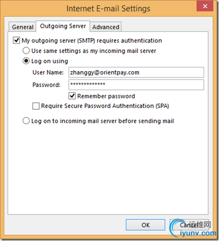

  • 又在网上找了好多办法,有说设置里面设置Outgoing Server的,设置后,测试依然失败:       DSC0001.png
