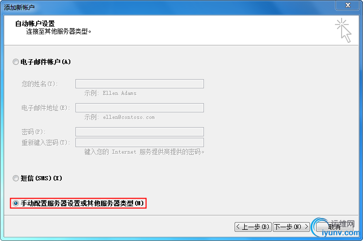

  点击下一步,添加新账户,注意添加新账户的时候,因为我们要把邮件数据文件存放在指定位置,所以要选择手动配置服务器设置或其他服务器类型。
图3 添加新账户

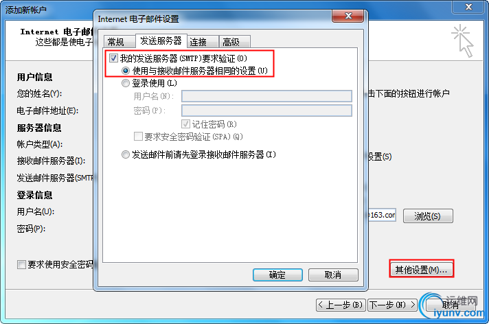

  如图5所示的设置完成后,点击测试账户设置,接收邮件是通过了,发送邮件没有通过,出现553错误,需要在账户中验证电子邮件地址,说的不是很清楚,实际上是要求发送服务器的验证,可以使用其他设置的发送服务器选项来解决问题,如下图7所示:
图7 设置发送服务器
           设置完成后,再次测试,通过。
