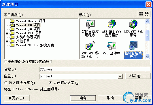

  启动VS.NET 2003,新建一个C#项目,项目的模板选择“控制台应用程序”,将项目命名为PServer,点击“确定”创建项目,如图1所示:
图1 新建C#项目
  VS.NET自动创建PServer名称空间、 Class1类和Main函数骨架。在Class1.cs文件的顶端using System语句之后加入下列三个语句:
