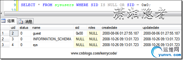

从上面可以看出,
    1:孤立账号必须是SQL Server 用户(issqluser= 1),:
    2:它必须是sys、guest、INFORMATION_SCHEMA账号以外的SQL Server用户
    SELECT * FROM sysusers WHERE SID IS NULL OR SID = 0x0;
3:它返回与安全标识号 (SID) 关联的登录名必须为空值
4:SID的长度小于16
