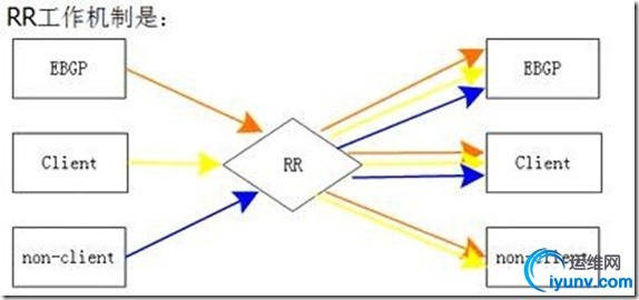

RR的client并不知道自己是client.所以RR是本地有效. 客户和非客户经过RR反射的路由更新会带上cluster-list和originator,可用于IBGP防环. Cluster-id默认为RR自己的router-id. 可以通过命令bgp cluster-id x.x.x.x来修改.

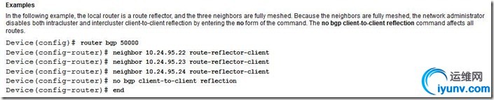

当RR的客户端FULL mesh的时候,可以用no bgp client-to-client reflection禁止客户端到客户端的路由反射,可以减少路由更新.
用这个命令的意义:
在某些特殊情况下, 在RR上面使能了no bgp client-to-client reflection以后,客户端到客户端通过RR是不能进行宣告了,但是,还有一些情况是非客户端和客户端之间是可以正常通讯的.
但是一般情况下,在RR上面使能了这个命令,那么这个RR也失效了.(因为在运营商网络中,专用的RR会和每一个路由器建立IBGP邻居,并且指定每一个路由器为RR客户端)

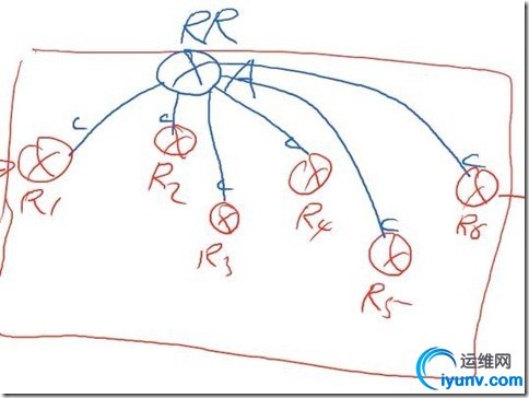

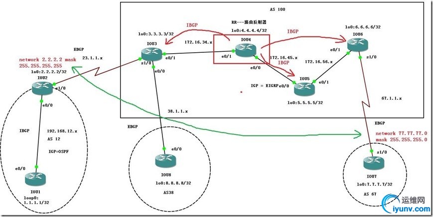

在具体实施中,运营商一般是下面的情况:
专门用两台核心路由器,专门做RR,路由反射器.这样每台路由反射器和AS内每一个IBGP对等器建立邻居关系.之所以要两台做RR主要目的是做冗余,A和B两台路由器,只做路由反射,不做流量转发.

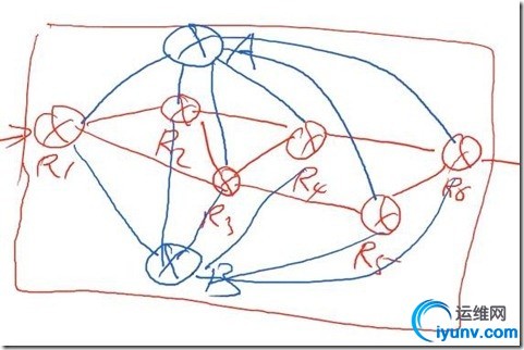

简化的情况是下面:
从而可以保证,不管R1学习到多少条路由,其他所有路由器都可以同步路由信息.

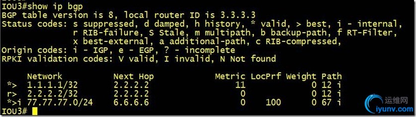

对于R3来说,到2.2.2.2的下一跳是2.2.2.2. 因为下一跳可达2.2.2.2(静态),所以最优.
R4配置:(路由反射器,需要和AS内所有路由器建立IBGP关系)

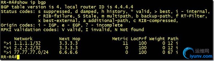

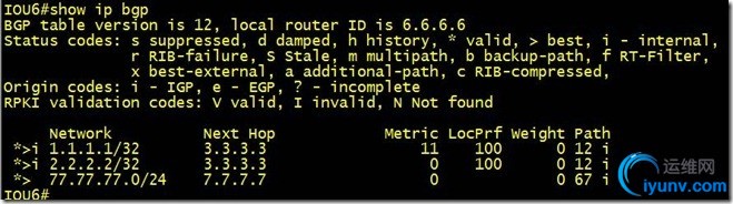

上面可以看到,3.3.3.3,和6.6.6.6把相关的2.2.2.2和77.77.77.77路由都已经传递过来了。

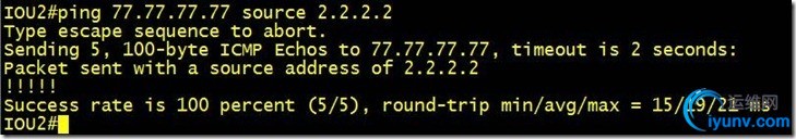

最终:R2 ping R7,通:
