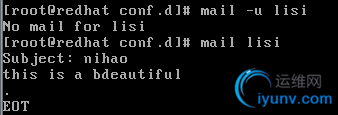

  服务器端:
  给lisi发封邮件测试下:
  接受是成功的,本地用户测试没问题。

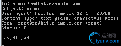

  下面我们也可以用添加别名的方法做:vim /etc/alias文件
  意思是说给admin用户发邮件就是给root发
  使其立即生效
  清空root邮箱:
  测试:
  查看root邮箱
