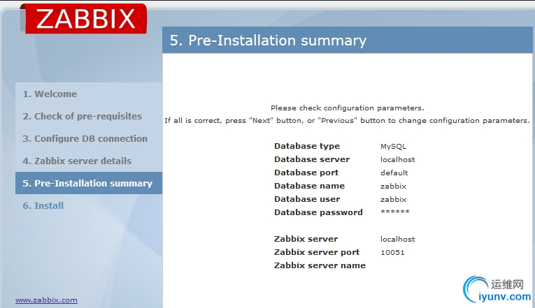

配置MySQL数据库信息
Database:MySQL
Database host:127.0.0.1
Database port:use default port
Database name:zabbix
User:zabbix
Password:123456

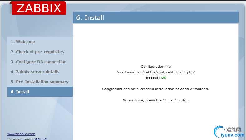

点击 Test connection   点击 Next
Next
Next
一直NEXT到最后,Finish  安装完成。
默认登录账户admin 密码zabbix
