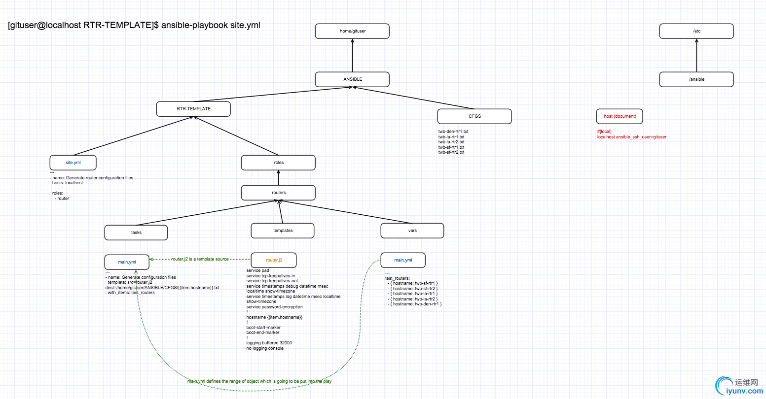

  2、然后比着Kirk老师在https://pynet.twb-tech.com/blog/ansible/ansible-cfg-template.html 这个博客里写的架构ansible账户的方法,为ansibleserver这个用户建立相应的用户家目录,如下图,哈哈,我画了图,清楚多了
  就这样,比着这个图取理解Kirk的前两篇博客。也为ansibleserver这个账户建立好这一切。
  哦?hosts文件要改一下,为的是让ansibleserver这个账户为我们办公室的vc switch服务,图里这个gituser是完全按照Kirk的博客里说的建立的。
