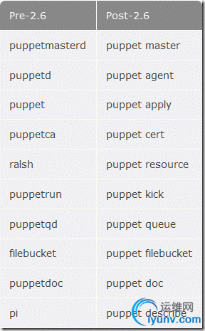

  Puppet 3.01,对很多以前版本的命令已经去掉,这也让大家看文档的时候,比较混乱。目前pre-2.6的命令,在3.0以后的版本,完全无法使用。这个大家要记住。这样更换后,其实也比较清晰。

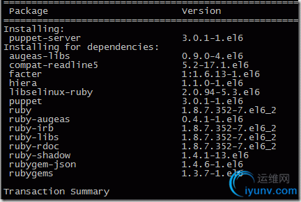

  因为我们采用源安装,所有ruby的依赖关系都是自动解决。装服务器端的时候,其实也同时把客户端装上.
yum -y install puppet-server
  看看依赖的包

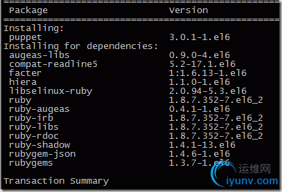

  单独安装一个客户端
yum install puppet
  大家可以看看,比较一下客户端和服务器依赖的包.

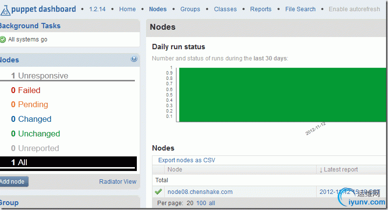

  这时候就可以直接用 http://ip 访问puppet Dashboard

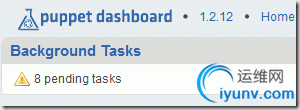

  这时候你访问Dashboard,可以看到导入的任务.
Delayed Job Workers
  这个其实我理解就是一个脚本,用来分析report的。
env RAILS_ENV=production /usr/share/puppet-dashboard/script/delayed_job -p dashboard -n 4 -m start
  查看启动的job
ps -ef|grep delayed_job|grep -v grep
  停止delay job
env RAILS_ENV=production /usr/share/puppet-dashboard/script/delayed_job -p dashboard -n 4 -m stop
  这个时候你才能在Dashbaord里看到数据.
