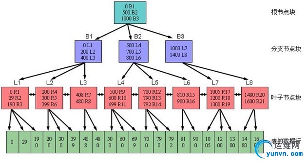

聚集索引,数据实际上是按顺序存储的,数据页就在索引页上。就好像参考手册将所有主题按顺序编排一样。一旦找到了所要搜索的数据,就完成了这次搜索,对于非聚集索引,索引是安全独立于数据本身结构的,在索引中找到了寻找的数据,然后通过指针定位到实际的数据。 SQL Server中的索引使用标准的B-树来存储他们的信息,如下图所示,B-树通过查找索引中的一个关键之来提供对于数据的快速访问,B-树以相似的键记录聚合在一起,B不代表二叉(binary),而是代表balanced(平衡的),而B-树的一个核心作用就是保持树的平衡。同伙向下遍历这棵树以找到一个数值并定位记录。因为树是平衡的,所以寻找任何记录都只需要等量的资源,而且获取的速度总是一致的—因为从根索引叶索引都具有相同的深度。
索引的中间层次是根据表的行数一级索引行的大小而变化的,如果使用一个较长的键(KEY)来创建索引,一个分页上就只容纳较少的条目,因而索引就需要更多分页(或者说更多层),页越多那么查找就需要话费相对较长的时间来找到所需要的信息,索引就可能不太有用了。
