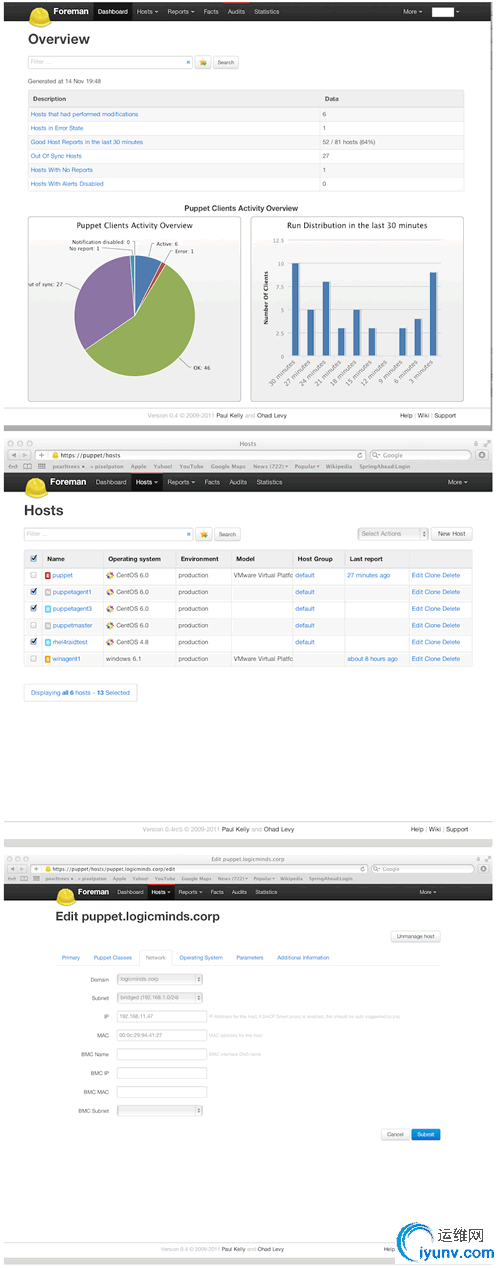

  foreman是一个puppet的生命周期管理系统,类似puppet-dashboard,通过它可以很直观的查看puppet所有客户端的同步状态与facter参数。下面就有关CentOS puppet foreman 安装方法做出具体介绍。
  foreman 和 dashboard 一样。可以直观地查看puppet client 同步状态等。详细情况看官方的截图:
  http://theforeman.org/projects/foreman/wiki/Screenshots

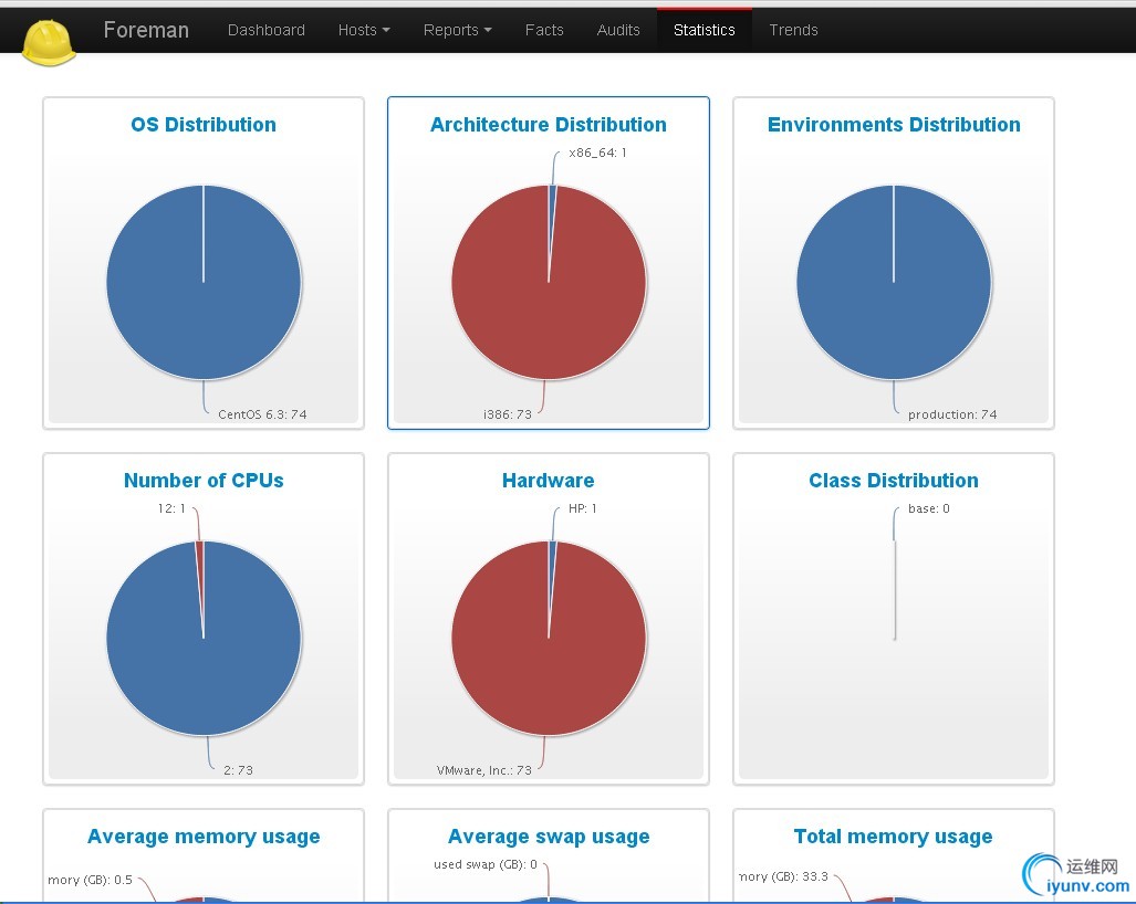

  后续的web界面管理和功能使用不再介绍,参考官方文档
  • 默认用户  admin
  • 默认密码  changeme
  界面如下
  官方文档为http://theforeman.org/manuals/1.1/index.html
  总结一下:
       虽然用yum安装,但是会遇到各种问题,官方手册也没有详细的说明,以上细节为本人安装配置过程的简单总结,各位可能会遇到其他问题。
       foreman功能并没有想象中的强大,无法代替命令行编辑的功能,很多底层的功能还是要用命令行完成。不过其web界面功能提供了很好的交互式操作,让puppet展示的具体,一目了然。
