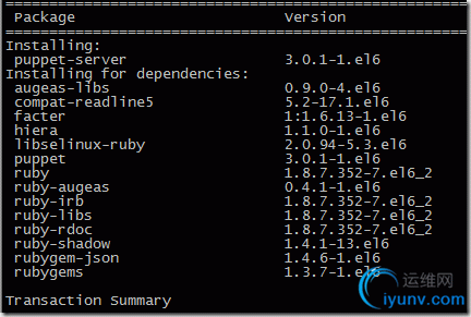

  因为我们采用源安装,所有ruby的依赖关系都是自动解决。装服务器端的时候,其实也同时把客户端装上.
yum -y install puppet-server
  看看依赖的包

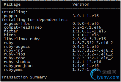

  单独安装一个客户端
yum install puppet
  大家可以看看,比较一下客户端和服务器依赖的包.

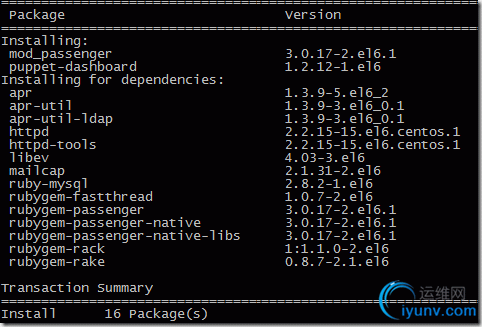

  这是让Apache支持ruby,
yum install mod_passenger puppet-dashboard
  看看包的依赖关系

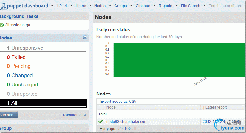

  这时候就可以直接用 http://ip 访问puppet Dashboard
导入报告
cd /usr/share/puppet-dashboard
# rake RAILS_ENV=production reports:import
(in /usr/share/puppet-dashboard)
Importing 7 reports from /var/lib/puppet/reports/ in the background
Importing:     100% |#########| Time: 00:00:00
7 of 7 reports queued
  这时候你访问Dashboard,可以看到导入的任务.
