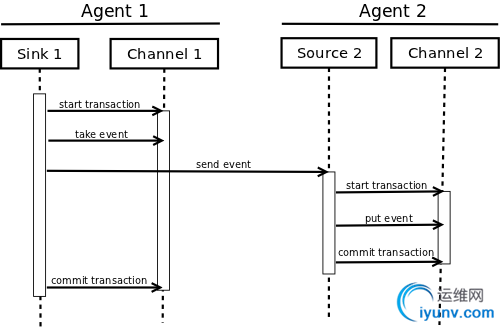

  Flume提供事物操作,保证用户的数据的可靠性,主要体现在:
  • 数据在传输到下个节点时(通常是批量数据),如果接收节点出现异常,比如网络异常,则回滚这一批数据。因此有可能导致数据重发
  •   同个节点内,Source写入数据到Channel,数据在一个批次内的数据出现异常,则不写入到Channel。已接收到的部分数据直接抛弃,靠上一个节点重发数据。

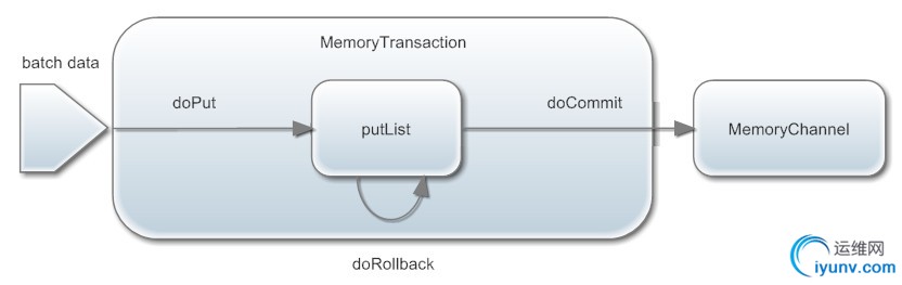

  Put事务可以分为以下阶段:
  • doPut:将批数据先写入临时缓冲区putList
  • doCommit:检查channel内存队列是否足够合并。
  • doRollback:channel内存队列空间不足,抛弃数据

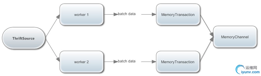

  我们从Source数据接收到写入Channel这个过程对Put事物进行分析。
ThriftSource会spawn多个Worker线程(ThriftSourceHandler)去处理数据,Worker处理数据的接口,我们只看batch批量处理这个接口:
    @Override
public Status appendBatch(List<ThriftFlumeEvent> events) throws TException {
List<Event> flumeEvents = Lists.newArrayList();
for(ThriftFlumeEvent event : events) {
flumeEvents.add(EventBuilder.withBody(event.getBody(),
event.getHeaders()));
//ChannelProcessor,在Source初始化的时候传进来.将数据写入对应的Channel
getChannelProcessor().processEventBatch(flumeEvents);
return Status.OK;
  事务逻辑都在processEventBatch这个方法里:
public void processEventBatch(List<Event> events) {
//预处理每行数据,有人用来做ETL嘛
events = interceptorChain.intercept(events);
//分类数据,划分不同的channel集合对应的数据
// Process required channels
Transaction tx = reqChannel.getTransaction();
//事务开始,tx即MemoryTransaction类实例
tx.begin();
List<Event> batch = reqChannelQueue.get(reqChannel);
for (Event event : batch) {
// 这个put操作实际调用的是transaction.doPut
reqChannel.put(event);
//提交,将数据写入Channel的队列中
tx.commit();
} catch (Throwable t) {
//回滚
tx.rollback();
  每个Worker线程都拥有一个Transaction实例,保存在Channel(BasicChannelSemantics)里的ThreadLocal变量currentTransaction.
  那么,事务到底做了什么?
实际上,Transaction实例包含两个双向阻塞队列LinkedBlockingDeque(感觉没必要用双向队列,每个线程写自己的putList,又不是多个线程?),分别为:
  • putList
  • takeList
对于Put事物操作,当然是只用到putList了。putList就是一个临时的缓冲区,数据会先put到putList,最后由commit方法会检查channel是否有足够的缓冲区,有则合并到channel的队列。
channel.put -> transaction.doPut:
    protected void doPut(Event event) throws InterruptedException {
//计算数据字节大小
int eventByteSize = (int)Math.ceil(estimateEventSize(event)/byteCapacitySlotSize);
//写入临时缓冲区putList
if (!putList.offer(event)) {
throw new ChannelException(
"Put queue for MemoryTransaction of capacity " +
putList.size() + " full, consider committing more frequently, " +
"increasing capacity or increasing thread count");
putByteCounter += eventByteSize;
  transaction.commit:
@Override
protected void doCommit() throws InterruptedException {
//检查channel的队列剩余大小是否足够
int puts = putList.size();
synchronized(queueLock) {
if(puts > 0 ) {
while(!putList.isEmpty()) {
//写入到channel的队列
if(!queue.offer(putList.removeFirst())) {
throw new RuntimeException("Queue add failed, this shouldn't be able to happen");
//清除临时队列
putList.clear();
  如果在事务期间出现异常,比如channel剩余空间不足,则rollback:
@Override
protected void doRollback() {
//抛弃数据,没合并到channel的内存队列
putList.clear();

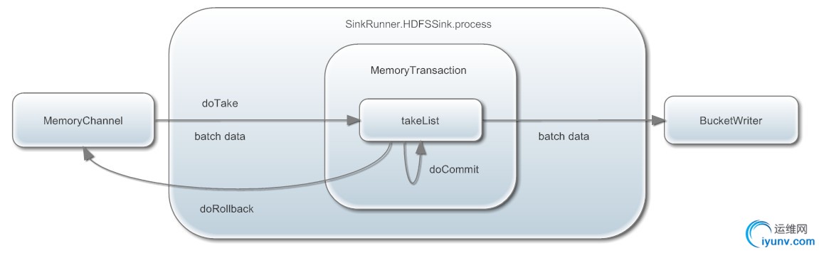

Take事务
  Take事务分为以下阶段:
  • doTake:先将数据取到临时缓冲区takeList
  • 将数据发送到下一个节点
  • doCommit:如果数据全部发送成功,则清除临时缓冲区takeList
  • doRollback:数据发送过程中如果出现异常,rollback将临时缓冲区takeList中的数据归还给channel内存队列。

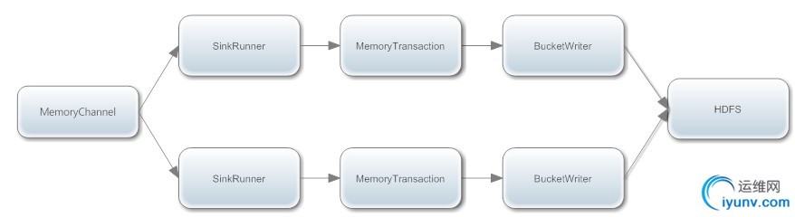

Sink其实是由SinkRunner线程调用Sink.process方法来了处理数据的。我们从HdfsEventSink的process方法说起,Sink类都有个process方法,用来处理传输数据的逻辑。:
public Status process() throws EventDeliveryException {
Transaction transaction = channel.getTransaction();
//事务开始
transaction.begin();
for (txnEventCount = 0; txnEventCount < batchSize; txnEventCount++) {
//take数据到临时缓冲区,实际调用的是transaction.doTake
Event event = channel.take();
if (event == null) {
break;
//写数据到HDFS
bucketWriter.append(event);
// flush all pending buckets before committing the transaction
for (BucketWriter bucketWriter : writers) {
bucketWriter.flush();
//commit
transaction.commit();
} catch (IOException eIO) {
transaction.rollback();
} finally {
transaction.close();
  大致流程图:
接着看看channel.take,作用是将数据放到临时缓冲区,实际调用的是transaction.doTake:
protected Event doTake() throws InterruptedException {
//从channel内存队列取数据
event = queue.poll();
//将数据放到临时缓冲区
takeList.put(event);
return event;
  接着,HDFS写线程bucketWriter将take到的数据写到HDFS,如果批数据都写完了,则要commit了:
takeList.clear();
  很简单,其实就是清空takeList而已。如果bucketWriter在写数据到HDFS的时候出现异常,则要rollback:
int takes = takeList.size();
//检查内存队列空间大小,是否足够takeList写回去
Preconditions.checkState(queue.remainingCapacity() >= takeList.size(), "Not enough space in memory channel " +
"queue to rollback takes. This should never happen, please report");
while(!takeList.isEmpty()) {
queue.addFirst(takeList.removeLast());
所有资源均系网友上传或者通过网络收集,我们仅提供一个展示、介绍、观摩学习的平台,我们不对其承担任何法律责任,如涉及侵犯版权等问题,请您及时通知我们,我们将立即处理,联系人Email:kefu@iyunv.com,QQ:1061981298 本贴地址:https://www.iyunv.com/thread-114592-1-1.html 上篇帖子: flume-ng tmp 下篇帖子: Flume学习——Flume中事务的定义
