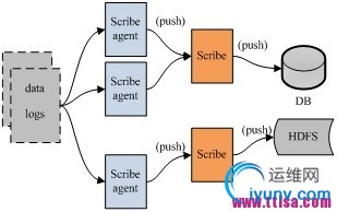

  2. FaceBook的Scribe
  Scribe是facebook开源的日志收集系统,在facebook内部已经得到大量的应用。它能够从各种日志源上收集日志,存储到一个中央存储系统 (可以是NFS,分布式文件系统等)上,以便于进行集中统计分析处理。它为日志的“分布式收集,统一处理”提供了一个可扩展的,高容错的方案。
  它最重要的特点是容错性好。当后端的存储系统crash时,scribe会将数据写到本地磁盘上,当存储系统恢复正常后,scribe将日志重新加载到存储系统中。
  架构
  scribe的架构比较简单,主要包括三部分,分别为scribe agent, scribe和存储系统。
  (1) scribe agent
  scribe agent实际上是一个thrift client。 向scribe发送数据的唯一方法是使用thrift client, scribe内部定义了一个thrift接口,用户使用该接口将数据发送给server。
  (2) scribe
  scribe接收到thrift client发送过来的数据,根据配置文件,将不同topic的数据发送给不同的对象。scribe提供了各种各样的store,如 file, HDFS等,scribe可将数据加载到这些store中。
  (3) 存储系统
  存储系统实际上就是scribe中的store,当前scribe支持非常多的store,包括file(文件),buffer(双层存储,一个主储存, 一个副存储),network(另一个scribe服务器),bucket(包含多个 store,通过hash的将数据存到不同store中),null(忽略数据),thriftfile(写到一个Thrift TFileTransport文件中)和multi(把数据同时存放到不同store中)。

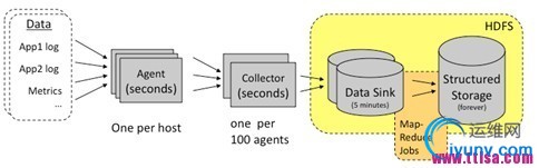

  3. Apache的Chukwa
  chukwa是一个非常新的开源项目,由于其属于hadoop系列产品,因而使用了很多hadoop的组件(用HDFS存储,用mapreduce处理数据),它提供了很多模块以支持hadoop集群日志分析。
  需求:
  (1) 灵活的,动态可控的数据源
  (2) 高性能,高可扩展的存储系统
  (3) 合适的框架,用于对收集到的大规模数据进行分析
  架构
  Chukwa中主要有3种角色,分别为:adaptor,agent,collector。
  (1) Adaptor 数据源
  可封装其他数据源,如file,unix命令行工具等
  目前可用的数据源有:hadoop logs,应用程序度量数据,系统参数数据(如linux cpu使用流率)。
  (2) HDFS 存储系统
  Chukwa采用了HDFS作为存储系统。HDFS的设计初衷是支持大文件存储和小并发高速写的应用场景,而日志系统的特点恰好相反,它需支持高并发低速 率的写和大量小文件的存储。需要注意的是,直接写到HDFS上的小文件是不可见的,直到关闭文件,另外,HDFS不支持文件重新打开。
  (3) Collector和Agent
  为了克服(2)中的问题,增加了agent和collector阶段。
  Agent的作用:给adaptor提供各种服务,包括:启动和关闭adaptor,将数据通过HTTP传递给Collector;定期记录adaptor状态,以便crash后恢复。
  Collector的作用:对多个数据源发过来的数据进行合并,然后加载到HDFS中;隐藏HDFS实现的细节,如,HDFS版本更换后,只需修改collector即可。
  (4) Demux和achieving
  直接支持利用MapReduce处理数据。它内置了两个mapreduce作业,分别用于获取data和将data转化为结构化的log。存储到data store(可以是数据库或者HDFS等)中。

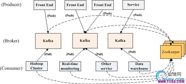

  4. LinkedIn的Kafka
  Kafka是2010年12月份开源的项目,采用scala语言编写,使用了多种效率优化机制,整体架构比较新颖(push/pull),更适合异构集群。
  设计目标:
  (1) 数据在磁盘上的存取代价为O(1)
  (2) 高吞吐率,在普通的服务器上每秒也能处理几十万条消息
  (3) 分布式架构,能够对消息分区
  (4) 支持将数据并行的加载到hadoop
  架构
  Kafka实际上是一个消息发布订阅系统。producer向某个topic发布消息,而consumer订阅某个topic的消息,进而一旦有新的关于 某个topic的消息,broker会传递给订阅它的所有consumer。 在kafka中,消息是按topic组织的,而每个topic又会分为多个partition,这样便于管理数据和进行负载均衡。同时,它也使用了 zookeeper进行负载均衡。
  Kafka中主要有三种角色,分别为producer,broker和consumer。
  (1) Producer
  Producer的任务是向broker发送数据。Kafka提供了两种producer接口,一种是low_level接口,使用该接口会向特定的 broker的某个topic下的某个partition发送数据;另一种那个是high level接口,该接口支持同步/异步发送数据,基于zookeeper的broker自动识别和负载均衡(基于Partitioner)。
  其中,基于zookeeper的broker自动识别值得一说。producer可以通过zookeeper获取可用的broker列表,也可以在zookeeper中注册listener,该listener在以下情况下会被唤醒:
  a.添加一个broker
  b.删除一个broker
  c.注册新的topic
  d.broker注册已存在的topic
  当producer得知以上时间时,可根据需要采取一定的行动。
  (2) Broker
  Broker采取了多种策略提高数据处理效率,包括sendfile和zero copy等技术。
  (3) Consumer
  consumer的作用是将日志信息加载到中央存储系统上。kafka提供了两种consumer接口,一种是low level的,它维护到某一个broker的连接,并且这个连接是无状态的,即,每次从broker上pull数据时,都要告诉broker数据的偏移 量。另一种是high-level 接口,它隐藏了broker的细节,允许consumer从broker上push数据而不必关心网络拓扑结构。更重要的是,对于大部分日志系统而 言,consumer已经获取的数据信息都由broker保存,而在kafka中,由consumer自己维护所取数据信息。

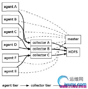

  Flume采用了三层架构,分别问agent,collector和storage,每一层均可以水平扩展。其中,所有agent和collector由 master统一管理,这使得系统容易监控和维护,且master允许有多个(使用ZooKeeper进行管理和负载均衡),这就避免了单点故障问题。
  (3) 可管理性
  所有agent和colletor由master统一管理,这使得系统便于维护。用户可以在master上查看各个数据源或者数据流执行情况,且可以对各 个数据源配置和动态加载。Flume提供了web 和shell script command两种形式对数据流进行管理。
  (4) 功能可扩展性
  用户可以根据需要添加自己的agent,colletor或者storage。此外,Flume自带了很多组件,包括各种agent(file, syslog等),collector和storage(file,HDFS等)。

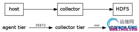

  下面例子中,agent监听TCP的5140端口接收到的数据,并发送给collector,由collector将数据加载到HDFS上。
host : syslogTcp(5140) | agentSink("localhost",35853) ;
collector : collectorSource(35853) | collectorSink("hdfs://namenode/user/flume/ ","syslog");

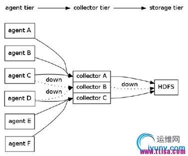

  一个更复杂的例子如下:有6个agent,3个collector,所有collector均将数据导入HDFS中。agent A,B将数据发送给collector A,agent C,D将数据发送给collectorB,agent C,D将数据发送给collectorB。同时,为每个agent添加end-to-end可靠性保障(Flume的三种可靠性保障分别由 agentE2EChain, agentDFOChain, and agentBEChain实现),如,当collector A出现故障时,agent A和agent B会将数据分别发给collector B和collector C。
  下面是简写的配置文件片段:
agentA : src | agentE2EChain("collectorA:35853","collectorB:35853");
agentB : src | agentE2EChain("collectorA:35853","collectorC:35853");
agentC : src | agentE2EChain("collectorB:35853","collectorA:35853");
agentD : src | agentE2EChain("collectorB:35853","collectorC:35853");
agentE : src | agentE2EChain("collectorC:35853","collectorA:35853");
agentF : src | agentE2EChain("collectorC:35853","collectorB:35853");
collectorA : collectorSource(35853) | collectorSink("hdfs://...","src");
collectorB : collectorSource(35853) | collectorSink("hdfs://...","src");
collectorC : collectorSource(35853) | collectorSink("hdfs://...","src");
  此外,使用autoE2EChain,当某个collector 出现故障时,Flume会自动探测一个可用collector,并将数据定向到这个新的可用collector上。

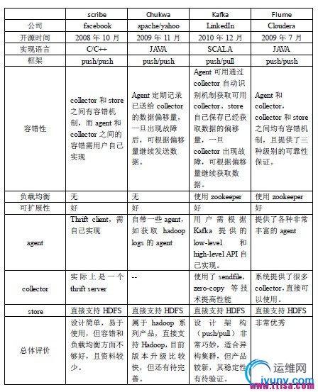

  6. 总结
  根据这四个系统的架构设计,可以总结出典型的日志系统需具备三个基本组件,分别为agent(封装数据源,将数据源中的数据发送给 collector),collector(接收多个agent的数据,并进行汇总后导入后端的store中),store(中央存储系统,应该具有可扩 展性和可靠性,应该支持当前非常流行的HDFS)。
  下面表格对比了这四个系统:
