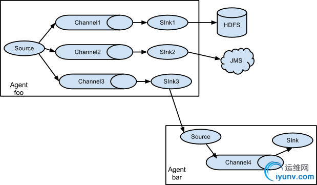

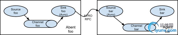

  这是一个flume-ng 最简单的图。flume-ng 是由一个个agent组成的。一个agent就像一个细胞一样。当然可以自由组合,如下图:
  上面是两个agent链接在一起的,再看看更多的......
  你会发现帅呆了。就像拼积木一样........
  没错,整个flume-ng 架子是由一个一个agent拼接而成的,支持多层次多项扩展。这样非常灵活。
  当然,也可以这么配:

  就相当于source接收数据,通过channel传输数据,sink把数据写到下一端。这就完了,就这么简单。其中source有很多种可以选择,channel有很多种可以选择,sink也同样有多种可以选择,并且都支持自定义。哇塞,太灵活了。想怎么玩就怎么玩。
  同时,如上上图所示,agent还支持选择器,就是一个source支持多个channel和多个sink,这样就完成了数据的分发。
  这就完了,flume-ng就这么简单........
