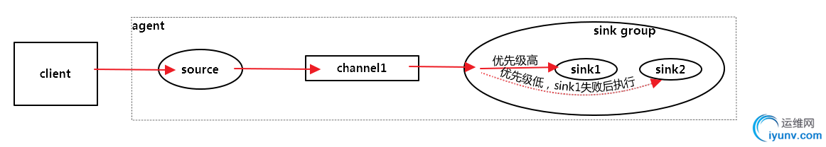

  2、故障转移
  Failover Sink Processor
  配置一组sink,这组sink组成一个Failover Sink Processor,当有一个sink处理失败,Flume将这个sink放到一个地方,等待冷却时间,可以正常处理event时再拿回来。
  event通过通过一个channel流向一个sink组,在sink组内部根据优先级选择具体的sink,一个失败后再转向另一个sink,流程图如下:
  实例如下:
