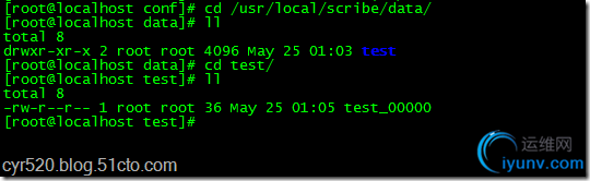

  启动scribe服务
./start_scribe_service.sh
  查看服务启动端口情况
netstat -nutpl|grep 1463
  查看服务器日志
tail -f scribe_service.log

测试scribe功能
  测试命令如下:
cd /usr/local/scribe/conf/
echo "hello world" | ./scribe_cat test
cd /usr/local/scribe/data/
  测试结果图示如下:
  到这里,scribe的安装和配置方法基本上就完整了。如果大家有问题请和我沟通。^_^
