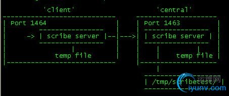

  2) Example2:启动中心服务器和客户端服务器,然后开启一个终端并输入三条命令,并查看结果: 示意图如下
  执行如下命令:

  当客户端服务器讲收到的信息发送给中心服务器后,会删除本地的存储。 结果显示:客户端收到三条消息,发送了三条消息;服务器端收到三条消息,忽略了一条消息。
