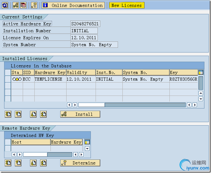

  先来看下安装完成后的 License 情况,用 DDIC 帐号登录系统,注意要登录编号为 000 的控制实例(Instance,后面有专门的文章讲 Instance的概念),注意不要搞错了。
  输入 T-Code: slicense,将会看到这个界面,让我们从上到下看一遍:
  1,那个黄色的按钮,颜色是我自己涂的,这一行就关注它就行了。首先 New License 这字用的就不准确,一如既往的 SAP 风格,慢慢的各位就会习惯的。如果你经常用 M$ 的软件,一般会理解成这个按钮是用来新增一个 License 的,其实不然,这个按钮的意思是,切换 License 的版本用的,点一下就会变成“新版 License”模式,所以我建议大家不要点它。当然点了也没关系,再点一下就回到“旧版 License”模式了。
  2,下一行,Hardware Key,这个其实是根据当前计算机的硬件配置,通过一定的算法得到的一个结果,如果有大仙做过根据硬件进行软件加密绑定的话,对这个应该不会陌生,不要去管它怎么来的,总之每个电脑上这个值是不一样的,等会儿要用到。
  3,继续往下,安装序号,现在是“INITIAL”,就是初始安装的意思,必须是这个,如果不是说明你已经做过新的 License 了,请略过以下所有内容,等待我下一篇文章。
  4,再往下,到期时间,这个时间应该是你装好系统往后延续一个月,注意是“DD.MM.YYYY”的格式。
  5,系统编号,不用鸟它。
  6,然后是已经安装的 License 列表,里面就一个临时 License,注意看前面的图标,黄色的,说明已经过期了。唉,一个月前我还说我不至于一个月都不搞定它,现在看我还是没有充分认识到自己的懒惰。-_-|||
  7,继续下一行,那个“Install”按钮是干什么的,就不用我介绍了吧。如果有同学对新版 License 有兴趣,可以按第一行的那个黄色按钮,然后再按这个“Install”按钮自己体会下好了。
  8,再往下,再往下没有了。是的,不是睁眼说瞎话,图上剩下的部分是我截图截多了,完全不需要理会的。
