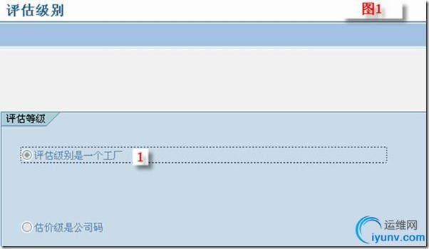

什么是评估等级和评估范围呢?如图1(Tcode:OX14)。
一般,系统推荐的评估等级(Valuation Level)是工厂,此时评估范围(Valuation Area)=工厂。

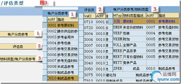

图3中使用Tcode:OMSK定义和分配评估类的,首先定义帐户分配参考比如0001(参考原材料)和0010(制成品参考),如图3-[1], 然后定义好评估类,将评估类归属于某个帐户分配参考,如评估类0710和0720归属帐户分配参考0001,如图3-[2], 最后将物料类型对应到帐户分配参考,如图3-[3],如物料类型ROH对应到帐户分配参考0001,这步有什么意义呢? 简单地说,就是限制特定物料类型只能选择特定,现在属于物料类型ROH的物料的评估类只能选择0710和0720,这样可杜绝原材料被某个马大哈不小心选择了产成品的评估类,这样都能整出个配置,多人性化。

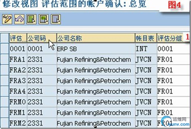

在图4中,将公司代码2331的7个工厂都归属到同一个评估分组。

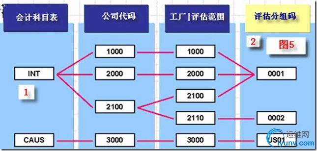

特别地,对于大型跨国企业,由于其分布在世界各地的公司代码可能使用不同的会计科目表,可将使用同一会计科目表的公司代码的各工厂组合起来,如图5。

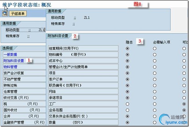

用户需求,自动过帐还需要核算到多个辅助项目,这不成问题,系统为移动类型设置了多个字段状态分组,通常的辅助核算无非是供应商/客户/员工什么的,图8-[2][3]显示的是附加科目设置分组(Account Assignment)的字段,你想到的没想到的"核算"字段应该都有,而且你可以方便设置那些字段为必输,隐藏和可选。
1. "回转/后续移动类型"页面,通常Copy移动类型都需要成对出现,在此设置ZL1/ZL2的反冲移动类型为ZL2/ZL1,ERP系统提供了强大的"后悔"功能,基本上,各种交易都可反冲, ERP系统中,除非归档,原则上应该严禁删除任何凭证。
