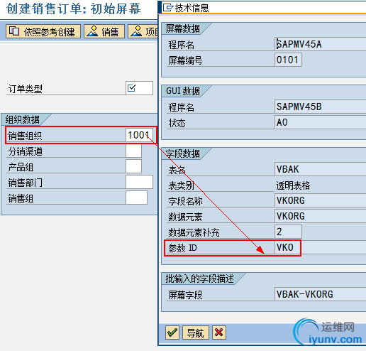

参数:SAP很多屏幕字段都会对应一个指定的参数ID,该参数ID及值一般存储在SAP所划分的内存区域中,在SAP GUI启动时会自动读取,并作为默认值自动赋值给屏幕上相关字段中,如SD中销售组织参数ID为VKO,HR国家分组参数ID为MOL:

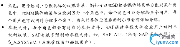

权限角色
用户的权限菜单是通过权限角色分配来实现的
自定义权限角色 PFCG
事务码:PFCG
SAP针对不同的功能模块提供了很多内置的角色,如SD模块的权限角色名都是以 SAP_SD 为前缀,HR模块以 SAP_HR为前缀。
在实际应用中,往往会开发很多的工具和报表,并且需要对这些特定的程序进行权限分配,本节将通过新建一个自定义的角色来介绍用户角色权限维护细节。
角色维护又分为单一角色和复合角色,单一角色是一个独立的权限对象,而复合角色可以由多个单一角色组合而成,能够同时继承不同单一角色的权限。下面创建一个SD的角色:

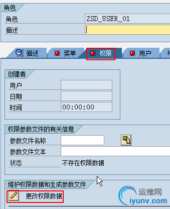

上面分配完菜单后,就实现了在用户菜单中能看到的相关事务码菜单项,但是能否操作菜单中所对应事务的业务数据还得设置具体的权限数据:

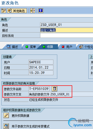

为某个角色分配具体的权限数据后,会自动产生一个参数文件,SAP在执行中会通过读取该参数文件的数据来进行用户权限的检查及管控。

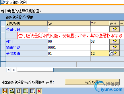

本例中为角色分配了事务VA01——创建销售订单,在创建销售单时需要输入具体的组织级别,在“权限”页签中单击“更改权限数据”按钮,系统将自动抓取该角色菜单中所分配的所有事务码所对应的权限对象,会弹出一个定义组织级别对话框,要求用户输入具体的业务数据控制范围,如:
为权限字段分配值可以是单个值,也可以是某个取值范围,输入符号“*”表示为该字段允许所有值,也可以单击对话框右下角的“完全权限”按钮,为还没有分配的值的字段分配值。注:这个界面填充的值会带到下一界面,也可以在这里什么不输,而是直接到下一界面输入,这里只是将所分配的事物码所涉及的权限对象的权限字段集中在这是输入值,只是为了方便

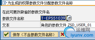

权限对象维护完成后,节点的状态灯会变为绿色,单击“保存”按钮后会弹出一个“为生成权限参数文件分配参数文件名称”对话框:
再点击 DSC00016.png ,激活权限数据,返回到角色维护界面,可以看到生成的权限参数文件:

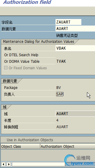

SU20:权限字段清单,可以新增、修改、删除权限字段,可以浏览该字段具体被哪些权限对象所调用。

权限字段的维护SU20
创建权限字段

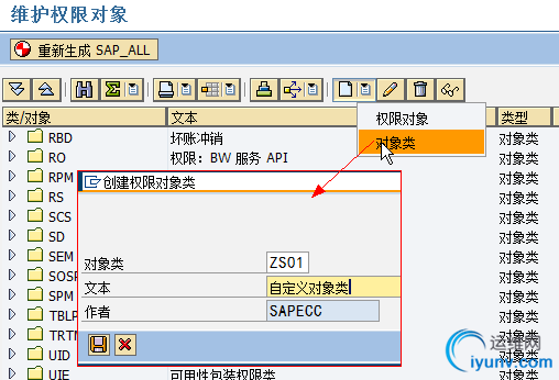

对象类及权限对象的维护SU21
对象类是多个权限对象的集合,而一个权限对象又可以分配多个权限字段,对象类和权限对象都是通过事务码SU21来维护的。
一旦新增了用户的自定义权限对象后,需要单击工具栏中的 DSC00031.png 按钮,将把新增的权限对象赋值给 SAP_ALL 这个权限参数文件。
创建对象类

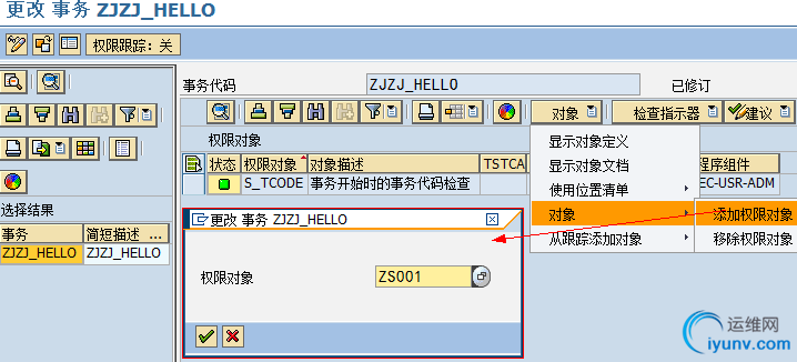

为了下面的演示,创建一个HELLO程序事务代码ZJZJ_HELLO:
输入事务码ZJZJ_HELLO后,执行该程序后进入权限对象分配页面,对于新增的事务,SAP都会默认分配一个S_TCODE权限对象,用于管控用户操作是否存在该事务的权限:
可为权限字段设置默认值,这些值会在角色权限分配时自动带出:
通过上面创建完自定义的权限对象ZS001,并将它与事务代码ZJZJ_HELLO绑定,这样就可以将该事务代码分配到角色菜单中了(注:到目前为止,上面只是设置了某个事务码具体的权限数据,要使用这些权限数据的起作用,还得要通过该事务码所对应的ABAP程序来检查所分配的权限对象的权限数据,标准的Tcod不需另写ABAP,默认对应的ABAP程序已经实现了?)

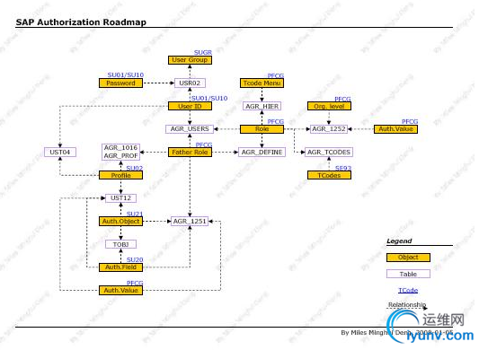

  权限对象(Authorization Object),权限字段(Authorization Field),允许的操作(Activity),允许的值(Field Value)
       角色包含了若干权限对象,在透明表AGR_1250中有存储二者之间的关系;权限对象包含了若干权限字段、允许的操作和允许的值,在透明表 AGR_1251中体现了ROLE/Object/Field/Value之间的关系;有一个特殊的权限对象用来包含了若干事务码。这个权限对象叫 “S_TCODE”,该权限对象的权限字段叫“TCD”,该字段允许的值(Field Value)存放的就是事务代码;有一种特殊的权限字段用来表示可以针对该权限对象做哪些操作,是允许创建、修改、显示、删除或者其他呢,该权限字段叫 “ACTVT”,该字段允许的值(Field Value)存放的就是允许操作的代码,01代表创建、02代表修改、03代表显示等;SAP 系统自带了若干权限对象、默认控制了若干权限字段(对应到透明表的某些字段)。可以用事务码SU20来查看系统有哪些权限字段,用SU21来查看系统有哪些默认的权限对象。于是我们知道了事务代码与权限对象的区别。从权限控制的范畴来看,事务代码属于一种特殊的权限对象;一个事务代码在执行过程中,为了判断某个ID是否有权限执行此事务代码,还可能检查其他若干普通的权限对象。使用SU22来查看某个事务代码包含了哪些权限对象。在透明表USOBX中,存放了事务码与权限对象的对应关系。

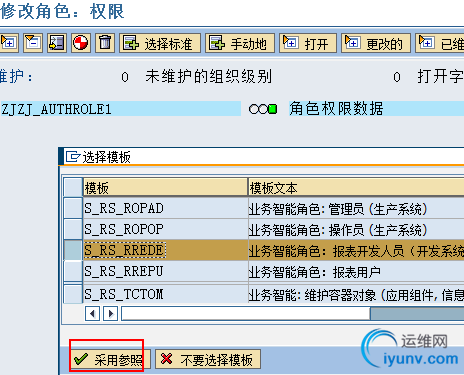

上面(为角色分配菜单权限/为角色分配权限数据)是根据你选择的事务码(菜单)后,再进“权限”Tab点击“更改权限数据”时,会自动搜集该事务码所用到的权限对象所用来的组织结构权限字段罗列出来,在弹出组织级别值维护框中输入权限范围,则在角色权限数据维护树里,这会自动会使用这些值(当然也可以不在此框中进行设定,直接跳到角色权限数据维护树里进行设置)。我们这里是给报表设置权限,没有对应于哪个具体的TCD,所以只能过角色模板(角色模板其实就是为了控制某个应用功能所需要的权限对象集),或者在知道某个应用需要哪些权限对象时手动加入这些权限对象而不需要通过模块来设置(请参考后面):
但点击更改权限数据时,会弹出框,可以选择一个角色模板,可以基于此模板进行权限数据的设定:
选择S_RS_RREDE模板(该模板就是用来控制前端报表人员权限的),再点“采用参照”,就可以基于模板进行权限数据维护了(如果选择“不要选择模板”,则需手动加入所需要的权限对象,这个可以参考后面相应章节)。打开模板后,仅需对下面两个权限对象(S_RS_COMP、S_RS_COMP1)进行权限数据设置即可,以下是模板默认值:
