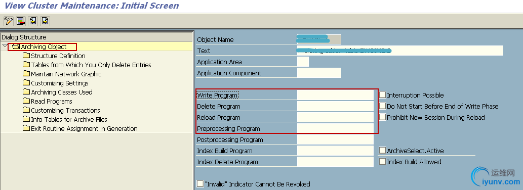

1、
Define archiving objectT-Code:AOBJ,此步很简单只要New一个就好,先不要定义各种参数设置
2、
Addon programs for archiving此步只要按照某个例子更改其中关键部分即可,同时在Archiving   Object中指定对应的程式(图1)

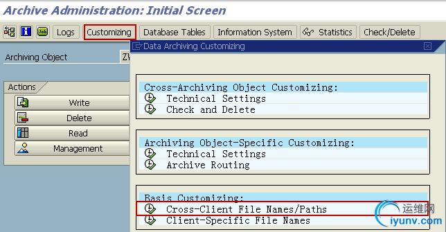

  4、
Logical file Name/Path definition T-Code:SARA,点击Customizing,Cross-Client   File Name/Path(如图2)
     这一步也还好,注意下路径中的变量(一般是尖括号),只要在要输入路径的地方用F1就好
5、
Assign File Name(Customizing Setting)这一步在AOBJ的Customizing   Setting中,只要把刚才定义好的写到相应位置就好
     另外定义下Archive File Size和Settings for Delete Program,其它的比较高深可以先不定义

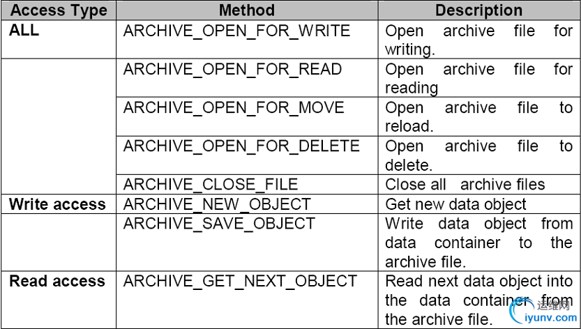

    我们需要用T-code: AOBJ来定义一个Archiving Object。其中有四个主要的地方需要ABAPer来参与,Preprocess,Write,Delete,Read,这四个步骤分别代表4个程序, 在AOBJ里需要配置给相应的自定义的Archiving Object。
    其中,Archiving Object中需要Write Program, Delete Program, Preprocessing Program等,这三个一般都要重写,其他的视情况而定。Stucture Definition要定义哪些表要Archiving,最好这些表都是相关联的。Customizing Settings,就是定义一些Archive文件的容量,提交的频率等。Read Program就是用来读取已经Archiving数据的程序。其余的就是一些选择性的内容,根据Archiving Object来定。
    配置完毕后,用T-code: SARA进行Archiving 就行。
