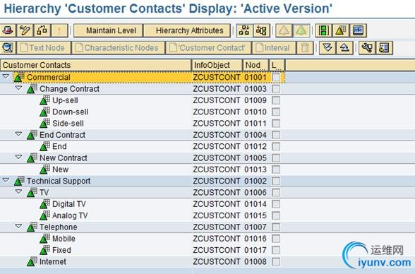

  通常情况下,报告需要在一个类似树的结构来显示数据。通过启用此特性在SAP BW层次结构。高级数据显示的层次结构的顶层节点。更详细的数据可以向下钻取到的层次结构中的下级节点的可视化。
  考虑一个例子层次的客户联络层次“,用于限定电信呼叫中心接收电话。
  图1:客户联络层次

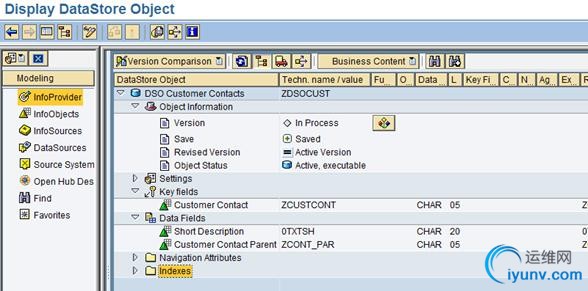

  第一步是得到的层次结构的数据转换成一个DSO。为此目的,我们可以使用一个事务处理的数据源。构建一个简单的层次结构相结合的节点ID和它的父节点ID是足够的。
  图3:DSO ZDSOCUST
  重要的是要注意,我们不需要一个层次数据源。无论什么样的数据源和类型的提取,SAP允许不同的程序,以获取的“交易“ 。
  在这个例子中所用的DSO ZDSOCUST填充用一个简单的平面文件。

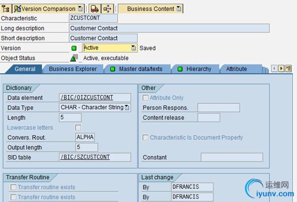

  2。层次的InfoObject
  图4:的InfoObject客户服务联系我们

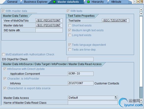

  使用交易代码RSD1,保持的InfoObject作为信息资源直接更新。
  启用后,相应的复选框选择一个应用程序组件。根据上的InfoObject属性,这将允许加载属性,文字和层次结构的数据的特性。
  作为信息提供者,将其分配给一个资讯区域的特征标记。的InfoObject将被显示在信息提供者树在数据仓库工作台。
  作为出口数据源中启用的特点。这允许提取的的InfoObject数据使用的数据集市接口。
  图片5的InfoObject
  源文档< http://www.element61.be/e/resourc-detail.asp?ResourceId=189
  很明显,你还需要到指定的InfoObject包含层次。具体的设置,如时间依赖性和版本,所产生的影响的表,这将反过来又需要特定编码后数据源中的增强。

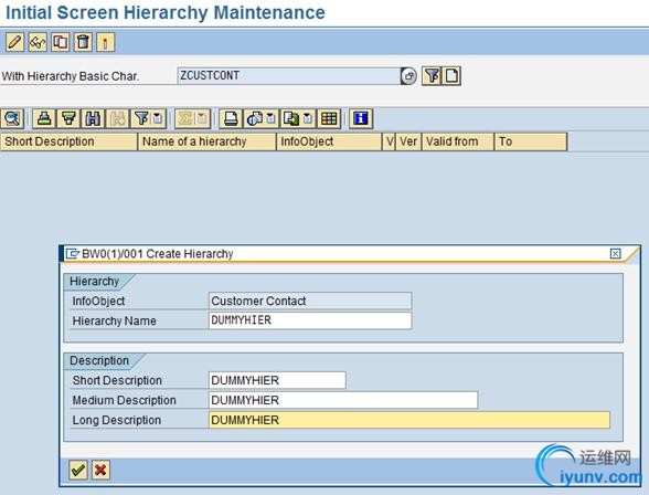

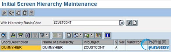

  现在的InfoObject是正确的维护和激活,我们可以建立一个虚拟的层次结构中,我们将使用后为出发点的数据提取。本手册的过程中需要做一次(每SAP BW系统中的景观)。使用按钮“ 保持层次结构,以创建虚拟的层次结构。
  图片7创建一个虚拟的层次结构
  酮(虚设)节点添加到该层次结构是足以激活的层次结构。添加一个文本节点是最简单的。
  图像8使用一个空节点
  9张图片的虚拟层次结构

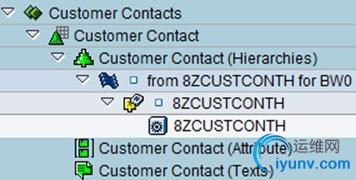

  接下来的步骤是生成的出口数据源。这实际上会产生一个数据集市提取属性(M),文本(T)和层次结构(H),根据的InfoObject设置。的“ 数据仓库工作台“(交易代码RSA1),然后右键单击上的InfoObject。在上下文菜单中,选择“ 附加功能“>”生成,出口数据源“。通常得到的技术名称'M','T'或'H'> 8,可以发现应用程序组件被称为“数据集市主数据(DM-IO),之后复制此应用程序组件的数据源区域的数据源数据仓库工作台(记得检查BW系统本身作为源系统,在屏幕的左上方)。如果该特定应用程序组件尚未激活您的BW系统中,可以发现新的数据源的应用程序组件的未分配节点'(NODESNOTCONNECTED的)。
  现在,我们有层次结构的数据源,我们可以将它连接到我们的InfoObject层次结构,通过传输规则。层次数据源的尚未使用的SAP NetWeaver 2004s/7.0技术支持,因此,我们仍然需要使用SAP BW 3.5的数据源和传输规则来建立连接。事实上,我们连接的InfoObject本身。为了创建传输规则,右键单击层次结构,并使用上下文菜单中去“附加功能”>“创建传输规则”。接下来,我们需要选择正确的源系统。由于我们要采用的出口数据源我们前面创建的,选择你登录到一个相同的SAP BW系统。会弹出一个列表所有可用的数据源,源系统。选择出口数据源我们先前创建的。它应该有名称8 <>'H'。传输规则自动生成的,而事实上,他们建立的出口数据源和的InfoObject层次之间的联系。

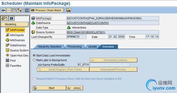

  创建一个新的Infopackage层次结构的数据源,通过右键点击数据源,然后选择“ 创建Infopackage ... “。给“Infopackage一个描述性的名称和刷新“ 可用的层次结构。这将加载在源代码中提供的所有层次结构。我们只创建了一个虚拟的层次结构,这将是唯一的等级,我们可以提取。选择这个虚拟的层次和保存Infopackage的。这是明智的重命名的目标层次。
  图片10 InfoPackage

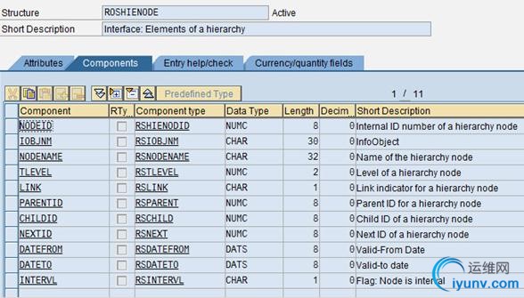

  功能模块EXIT_SAPLRSAP_004被称为每次执行的层次结构数据源。它是功能组的一部分。该功能模块包含一个包括称为“ ZXRSAU04“。这包括可以提高使用ABAP代码从我们前面加载的DSO来获取数据。最重要的表在此退出是表C_T_HIENODE的的应该充满层次的实际数据。这表的类型RSAP_T_HIENODE,它是这样定义的结构ROSHIENODE。
  图片12结构ROSHIENODE
  需要注意的是不是所有的字段,以便成功地建立层次结构。根据不同的层次结构属性中的InfoObject设置,其他领域,甚至其他表可以成为必需的。
  上面的例子中的层次结构是相当直接的,因此,它是足够的填充只有一个选择的字段的表C_T_HIENODE; NODEID,IOBJNM,NODENAME,TLEVEL和PARENTID。
  让我们在这些领域有更详细的了解。的的字段NODEID有被唯一地定义。进行领域IOBJNM应填写的InfoObject名ZCUSTCONT“或值0 HIER_NODE”如果你想加载一个文本节点。领域NODENAME应填写与实际值(的InfoObject值或文本节点的描述)。也可以使用复合的InfoObject,但那么我们就需要到指定的复合价值。试想一下,我们的InfoObject ZCUSTCONT复合国家。填充该字段NODENAME如果我们“1003”的值,这个值会被自动分割成国家“BE”和“客户联系”1003“。

  现在,我们已经完成了数据源的增强,最后一步是执行的Infopackage的。这将填充层次结构的基础上,我们的数据集加载到一个DSO。完整的加载程序可以被自动执行流程链。
  这就是它!层次是准备用于在SAP BW报告。
