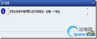

16.在新建用戶時出現“沒有在系統中維護默認的代碼地址。創建一個地址”

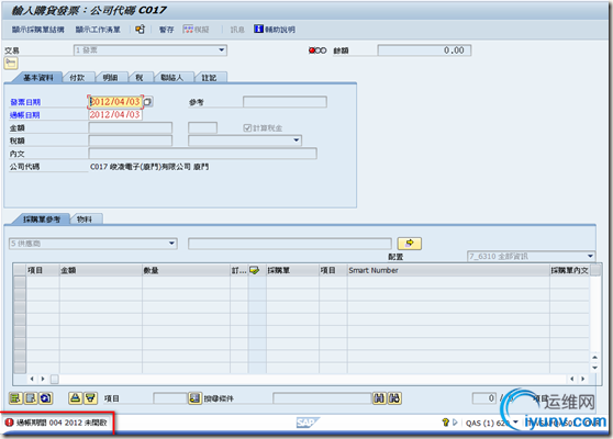

  18.在發票驗證(MIRO)頁面里輸入發票日期,系統提示:“過賬期間004 2012 未開啟” DSC0003.png
