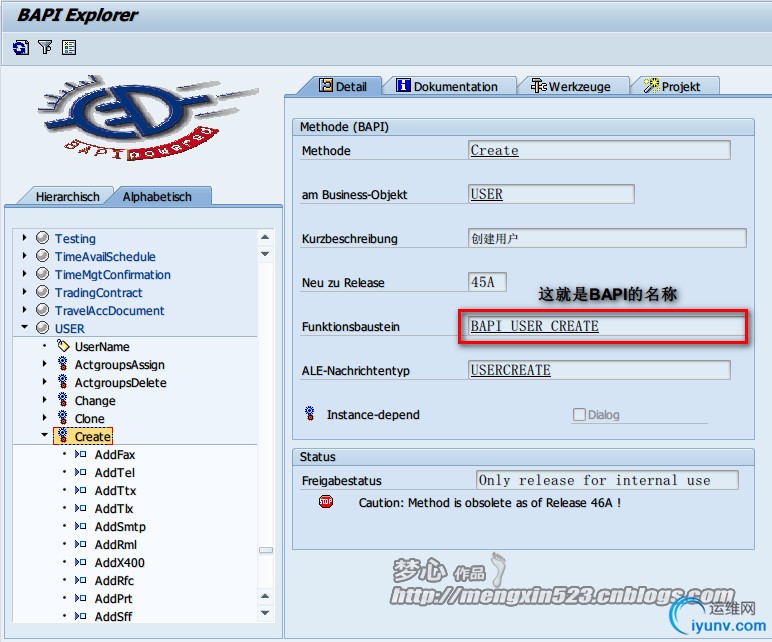

  输入T-CODE:BAPI,然后在第二个页签下找到该BAPI:
  上图中的红色框框里就是我们要调用的BAPI的名称。双击它,进入到该BAPI的一些说明里:
  看到了,在属性页里它勾选了Remote... 说明它是可以远程操控的!

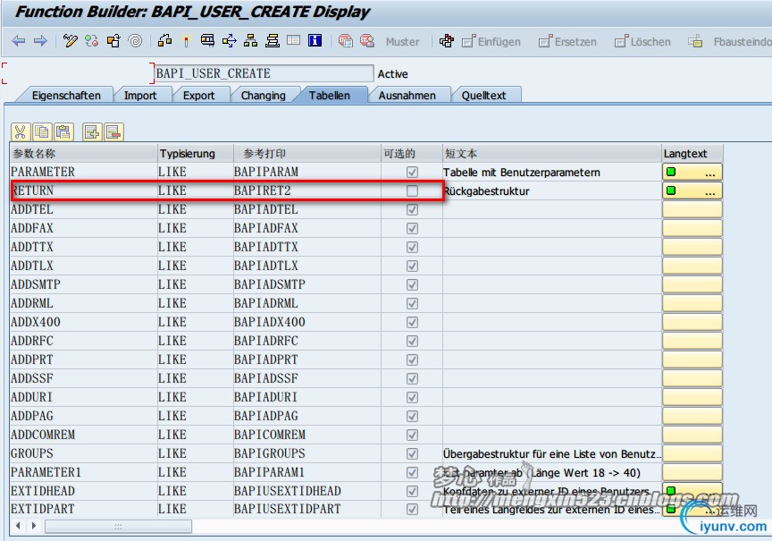

  上图里,注意到红色框框都是不可选的,也就是后面的复选框没有选中,它告诉我们,在调用BAPI的时候这些参数是必须要有值传进来的!
  这个就是返回的参数。当然,这个Return也是必须要传出来的值。
  细心的人从上面几个图片可以看出,“参考打印”栏位里都是BAPI开头的结构,或者是结构里面的一个字段。双击这些结构进去就可以看到相关的栏位组成。
