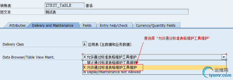

     1、首先通过SE11,创建一个自建表,在‘Delivery and Maintenance’页签里,需要维护‘Date Browser/Table View Maint.’,如图1;

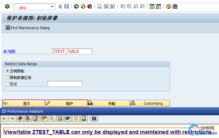

     如果在这里不进行设个该选择项,则在使用SE16时,无法进行创建新条目的操作,如图1.1;在使用SM30时,也无法进行相应的操作,如图1.2;

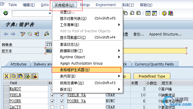

    2、在维护完基本的数据后,还需要维护‘表生成器’,维护步骤如下;
     经过以上的步骤,就完成对‘表维护生成器’的创建。

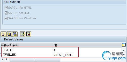

     3、SE93维护创建事务代码,选择‘Transaction with parameters(parameter transaction)’;进入维护界面后,‘事务’填写‘SM30’,并将‘跳过起始屏幕’复选框选中,在‘Classification’中选中‘Inherit GUI attributes’,然后在‘Default values’里填入两个变量的值:UPDATE = 'X' 、VIEWNAME = 自定义数据库表名,保存后,就可以使用生成的事务代码直接进行维护数据了,如下;
