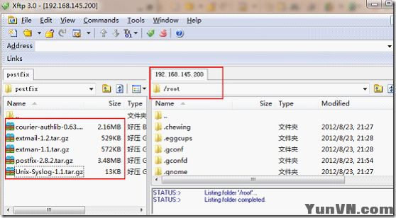

先上传几个要用的源代码:
回到根目录下查看一下上传的文件:

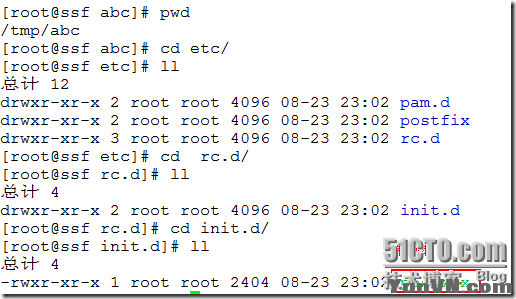

然后改写一下控制脚本路径:
拷贝到这个目录下:
可以看到里面全是一些路径;
退出后,试着停止服务和启动服务:

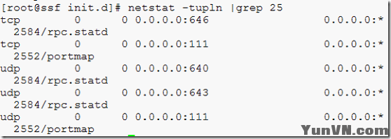

可以查看一下端口:
然后启动服务和查看端口:
postfix完成了;

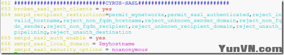

三、 为postfix开启基于cyrus-sasl的认证功能
在最后一行插入这些命令行:
具体指令为:
############################CYRUS-SASL############################
broken_sasl_auth_clients = yes
smtpd_recipient_restrictions=permit_mynetworks,permit_sasl_authenticated,reject_invalid_hostname,reject_non_fqdn_hostname,reject_unknown_sender_domain,reject_non_fqdn_sender,reject_non_fqdn_recipient,reject_unknown_recipient_domain,reject_unauth_pipelining,reject_unauth_destination
smtpd_sasl_auth_enable = yes
smtpd_sasl_local_domain = $myhostname
smtpd_sasl_security_options = noanonymous

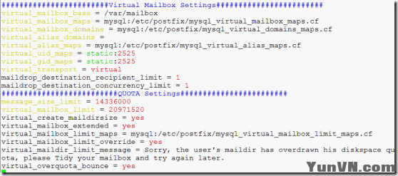

    编辑/etc/postfix/main.cf,添加如下内容:
具体命令行如下:
########################Virtual Mailbox
Settings########################
virtual_mailbox_base = /var/mailbox
virtual_mailbox_maps =
mysql:/etc/postfix/mysql_virtual_mailbox_maps.cf
virtual_mailbox_domains =
mysql:/etc/postfix/mysql_virtual_domains_maps.cf
virtual_alias_domains =
virtual_alias_maps =
mysql:/etc/postfix/mysql_virtual_alias_maps.cf
virtual_uid_maps = static:2525
virtual_gid_maps = static:2525
virtual_transport = virtual
maildrop_destination_recipient_limit = 1
maildrop_destination_concurrency_limit = 1
##########################QUOTA Settings########################
message_size_limit = 14336000
virtual_mailbox_limit = 20971520
virtual_create_maildirsize = yes
virtual_mailbox_extended = yes
virtual_mailbox_limit_maps =
mysql:/etc/postfix/mysql_virtual_mailbox_limit_maps.cf
virtual_mailbox_limit_override = yes
virtual_maildir_limit_message = Sorry, the user's maildir has
overdrawn his diskspace quota, please Tidy your mailbox and try
again later.
virtual_overquota_bounce = yes
网络上都有这些内容,直接复制粘贴到最后一行就行;

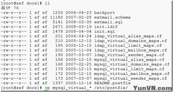

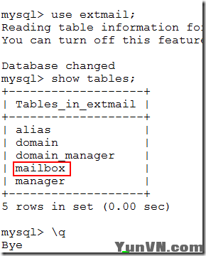

使用extman源码目录下docs目录中的extmail.sql和init.sql建立数据库:
做重定向:输入管理员密码:
可以进入数据库看看:
在这个目录下可以看到有很多映射 文件,拷到postfix目录下:
授予用户extmail访问extmail数据库的权限:
  再连接到数据库:
让设置的内容生效:

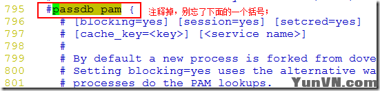

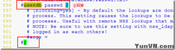

六、 配置dovecot:
编辑dovecot配置文档,编辑dovecot如何查找mysql:
保存退出;

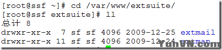

七、 安装Extmail-1.2 : (先安装httpd)
回到根目录下,解压缩:
然后把两个文件移动到这个目录下:
拷贝个样例文件,生成extmail配置文档,并编辑:

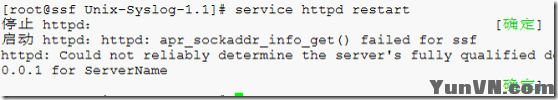

启动apache:
编辑apache的主配置文件:
保存退出;
修改 cgi执行文件属主为apache运行身份用户:
0
重启apache服务:

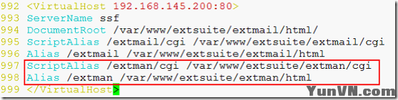

在apache的主配置文件中Extmail的虚拟主机部分,添加如下两行:
保存退出;

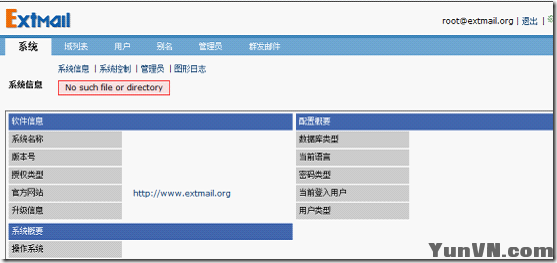

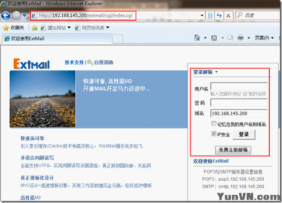

完成了;测试一下:

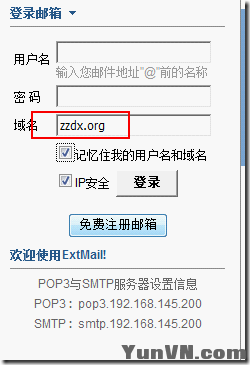

在客户机上的浏览器输入地址:http://192.168.145.200/extmail
选择邮箱管理:
有默认的账号登陆进去:
选择管理即可登入extman进行后台管理了。默认管理帐号为:root@extmail.org  密码为:extmail*123*

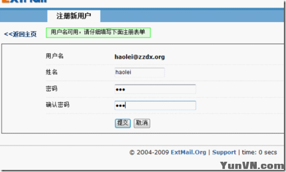

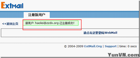

然后就可以自由注册了:
再注册一个用户:
然后试着登陆里面并发送邮件试试:
成功登陆,然后发个邮件:
发送成功!

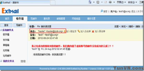

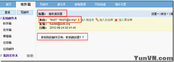

登陆haolei用户,看看能不能收到邮件:
可以看到里面有一封邮件:
打开内容看看是否正确:
成功接收到了邮件;
然后回复一个:
登陆到test1上查看:
