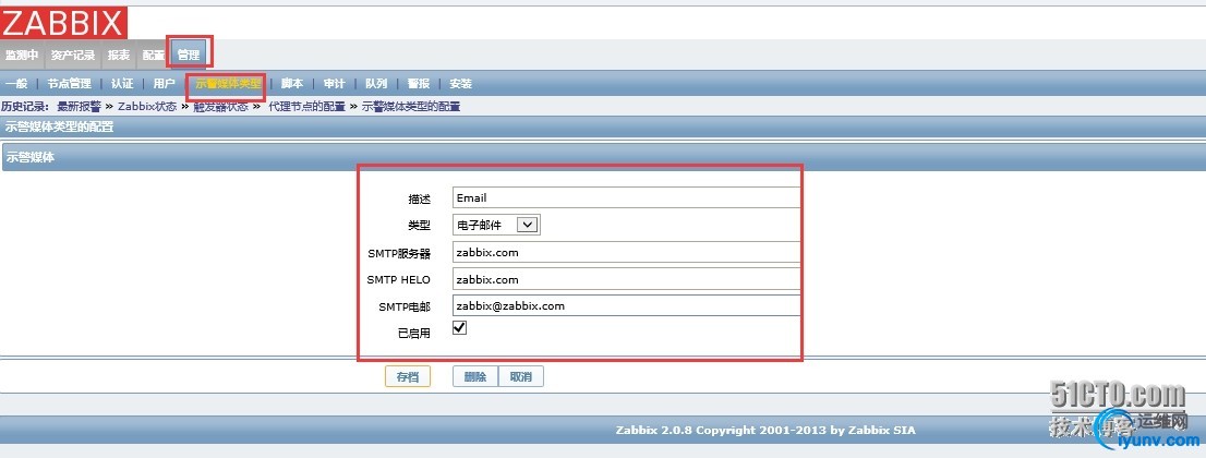

    a,设置告警类型,依次打开:管理---示警媒体类型---创建示警媒体类型,见下图
备注:以上的设置是zabbix.com 为监控端主机名称,建议修改,否则使用默认localhost.localdomains发送邮件会被当做垃圾邮件拦截,不过要使用上边的设置,要修改下计算机的名称为zabbix.com即可。

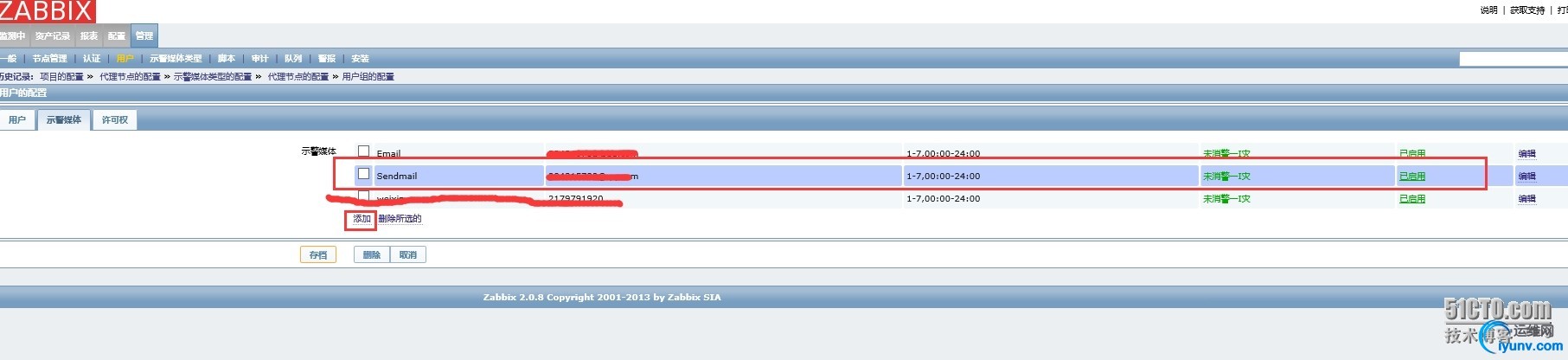

       b,设置用户的邮箱报警地址,依次打开:管理---用户---创建用户,如下图设置

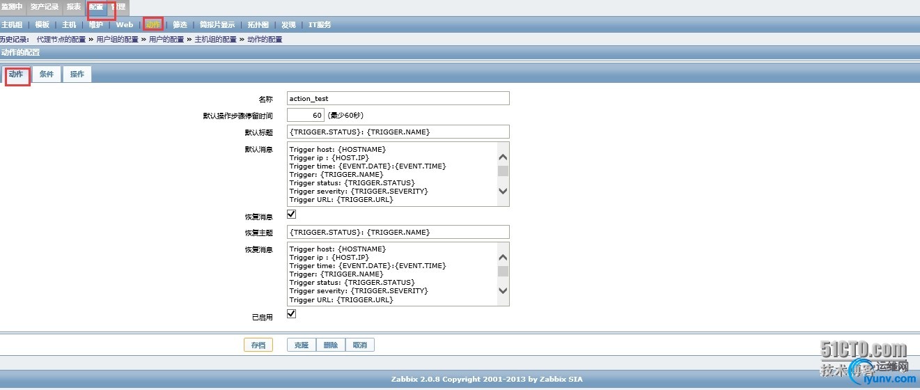

    c,设置Zabbix触发报警的动作,依次打开:配置---动作---创建动作,如下图:
在操作选项卡中,
操作类型:送出信息
送到用户:添加,把刚才添加的用户添加进来即可
默认信息:打钩
仅送到:Email,所有也是可以的

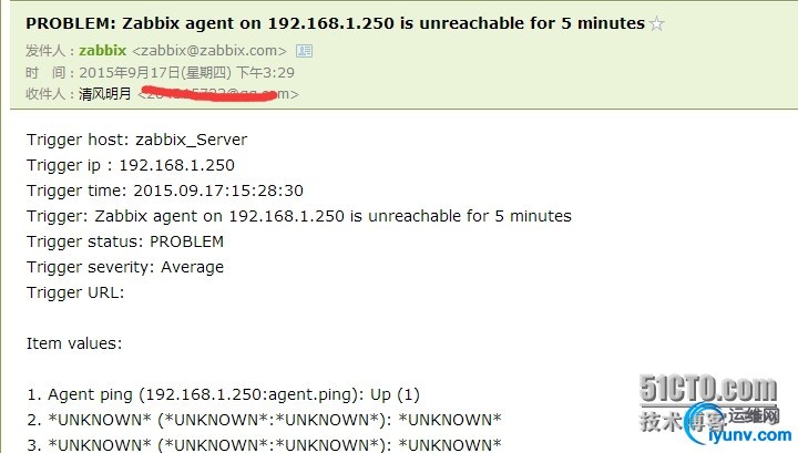

5,测试报警邮件。关闭Zabbix客户端服务 /etc/init.d/zabbix_agentd stop,过五分钟后就可以在你的设置的邮箱中查看报警信息了。
wKiom1X6gFyByDs3AAJDpJm7tUQ437.jpg 可以看到发件人是zabbix@zabbix.com,第一种方法测试成功。

7,创建用户报警邮件,如下图的配置

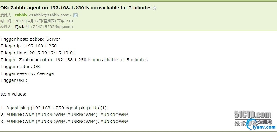

8,和上边的步骤差不多,也是创建动作,然后关闭被监控端的服务,等五分钟左右就可以收到报警信息了。
