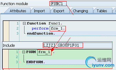

l L<fgrg>FXX,用来存一些Form子过程,并且可以被所有的Function Modules所使用(不是针对某个Function Module的,但一般在设计时会针对每个Function Module设计这样单独的Include文件,这是一个好习惯),并且在使用时不需要在Function Module中使用INCLUDE语句包含它们(因为这些文件在主程序SAPL<fgrp>里就已经被Include进来了)。另外,L<fgrg>FXX中的F是指Form的意思,这是一种名称约束而已,在创建时我们可以随便指定,一般还有IXX(表示些类Include文件包括的是一些PAI事件中调用的Module,有时干脆直接使用L<fgrg>PAI或者L<fgrg>PAIXX),OXX(表示些类Include文件包括的是一些PBO事件中调用的Module,有时干脆直接使用L<fgrg>PBO或者L<fgrg>PBOXX)。注:如果Form只被某一函数单独使用,实质上还可直接将这些Form定义在Function Module里的ENDFUNCTION语句后面

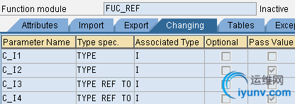

1.10.2.2.      Function参数传值、传址
functionfuc_ref .
*"*"Local Interface:
*"  IMPORTING
*"    REFERENCE(I_I1) TYPE  I  REFERENCE(别名)为参数的默认传递类型
*"    VALUE(I_I2) TYPE  I       定义时勾选了Pass Value选项才会是VALUE类型
*"     REFERENCE(I_I3)TYPE REF TO  I
*"     VALUE(I_I4)TYPE REFTO  I
*"  EXPORTING
*"     REFERENCE(E_I1) TYPE  I
*"     VALUE(E_I2) TYPE  I
*"     REFERENCE(E_I3) TYPE REF TO  I
*"     VALUE(E_I4) TYPE REF TO  I
*"  TABLES
*"      T_1 TYPE  ZJZJ_ITAB
*"  CHANGING
*"     REFERENCE(C_I1) TYPE  I
*"     VALUE(C_I2) TYPE  I
*"     REFERENCE(C_I3) TYPE REF TO  I
*"     VALUE(C_I4) TYPE REF TO  I
