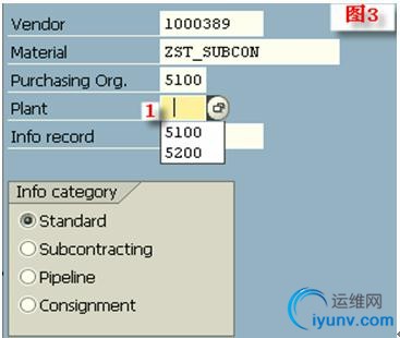

集团可能采用总部集中采购方式,也就是说对于同一供应商同一物料在集团下任一工厂价格都会一致,集中采购方式的优点之一就是汇总采购数量取得价格优惠,但是也存在一定缺点,集团如果采用分散采购,则同一供应商同一物料对于不同地区的不同工厂价格当然可以不一致,想想深圳一屠宰公司将猪肉送到某集团东莞分公司和北京分公司当然价格会不同。
图2中假设工厂5100选择了标志‘+’。
新建委外成品号ZST_SUBCON,MRP2视图的procurement type F , special procurement type 选择30->Subcontracting, 表示该料是外购,而且是外包,可以建立外包价格信息,系统提供了4种信息记录类型:
0:Standard(普通)
2:Consignment(供应商VMI库存价格信息)
3:Subcontracting(外包价格)
P:Pipeline(管道物资)

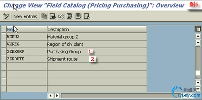

SAP定价条件表字段组合非常灵活,你可根据组织单元字段比如国家、地区、公司代码、采购组织、工厂等,或产品相关的产品组、物料组、物料类型等,或采购销售条款的贸易条款、运输方式、贸易合同,或客户/供应商层次、客户组供应商组、不同的送货方开票方,或计量单位比如数量重量体积时间来进行定价组合。对采购定价PO header, PO Item(表EKKO,EKPO,EKET)等表字段都可用作定价条件字段,如果你家的定价比较复杂,系统还允许你自定义字段,甚至你自己定义表中的字段(比如为了 更多采购信息,你使用增强MM06E005激活PO屏幕增强SAPMM06E,自定义屏幕激活后通常会作为一个名称叫Customer Data的Tab页,在自定义屏幕上你将输入信息记录到自定义表中,如图6)进行定价。
大都数情况下,并不需要增加额外的条件字段就能满足企业定价需求。有某家企业将采购组(对应字段 EKGRP)对应成采购部门的Buyer,现在是,定价条件需要为同一物料不同地方的buyer设置不同的采购价格(Item condition),象我这样长的比较帅的Buyer采购时价格就优惠点,如果你稍有ABAP知识,你应该知道采购组EKGRP是PO header表EKKO的字段,如果你需要将它用于PO Item condition,要在KOMP和KOMG俩个定价结构中增加同时ZZEKGRP字段。
另外,假设某公司需要将国内生产的产品运输到国外的集团分公司去,根据不同的运输目的地点确定不同运输费用,跨公司ROUTE(对应转储单 Item shipping data表EKPV-ROUTE字段)将作为整个Transfer order PO header conditioned 定价字段。
注意:只有转储单才会出现图6-[1][2]的shipping Tab页,才可设置Shipping route,关于转储单处理流程请参考相关部分,Shipping和route determination请参考Logistics Execution IMG path下的shipping和route determination相关配置。
在KOMP和KOMG增加ZZEKGRP和ZZROUTE字段,按规矩需要申请Access Key,然后如图5中加入此字段。
在图6-[1]中,可以看到转储单的Shipping Tab页的将用来于定价的Route字段,图6-[3]则显示出激活屏幕增强SAPMM06E采购行项目屏幕将出现一个“Customer data”的Tab页。
如果想让自定义扩展字段用于定价,比如ZZEKGRP字段,现在要激活Line item 增强LMEKO002(Header condition exif LMEKO001)写几句简单代码就行。

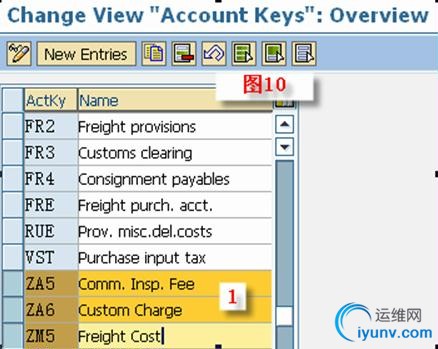

图4-[5]:定义过帐码(TE Key)
如图10,结合本例业务场景为3个附加采购费用条件类型建立3个对应的过帐码
ZM05:运费->Account key ZM5
ZA05:商检费->Account key ZA5
ZA06:报关费用->Account Key ZA6
假设企业采购某物料10吨,1000元/吨(增值税率17%),其中运输增值税发票100元(税率7%,其中100/(1+7%)=93.46进入存货成本),商检费20元,代理报关费用50元。
则收货材料入库成本为。
Dr:原材料 10163.46元
Cr: GR/IR 10000元(对应材料采购金额,材料供应商)
运输费 93.46元(100元运输费应入存货成本,另6.54为可抵扣进项增值税,OBYC->ZM5,对应运输商)
商检费20元 (OBYC->ZA5,对于商检队)
代理报关费用50元 (OBYC->ZA6,对应代理报关行)
