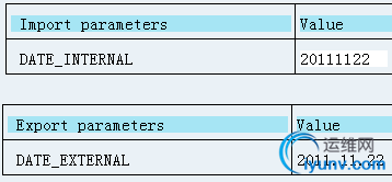

CONVERT_DATE_TO_EXTERNAL将数据库中的8位内部日期(YYYYMMDD)以当前Client设置的外部日期格式显示:

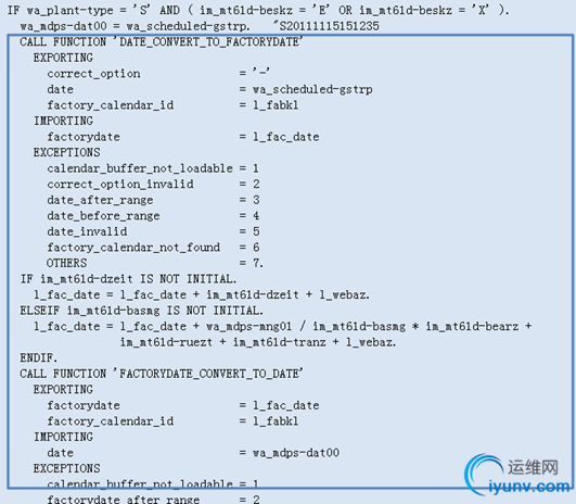

FACTORYDATE_CONVERT_TO_DATE该函数可以将DATE_CONVERT_TO_FACTORYDATE返回的factorydate(工作日序号:工作日在指定的工作日历中位于第几个工作日)转换成工作日,也可以用在“加几个工作日”的应用中:比如给某个时间加上几个工作日时,可以先使用DATE_CONVERT_TO_FACTORYDATE函数将某个时间转换为工厂日期,并获取factorydate工作日序号,再在这个工作日序号上加上几个工作日,得到新的工作日序号,然后再将这个新的工作日序号传递给FACTORYDATE_CONVERT_TO_DATE函数,得到最终的新的工作日期:

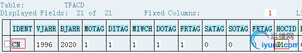

工厂日历定义表为TFACD(节假日历定义表THOCD),表里存储了工厂日历ID(TFACD-IDENT)与节假日历ID(TFACD-HOCID)的关系,所以只要知道了工厂日历ID,则要使用节假日历ID则可以查询出来(注:工厂日历ID还可以通过T001W来查询得到):
工厂日历相关表是以“TFA”开头的表,节假日历相关的表是以“THO”开头相关的表

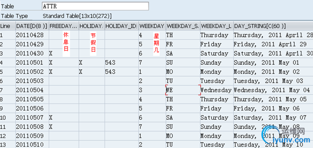

DAY_ATTRIBUTES_GET查看某日期的属性(休息日、节假日、星期几):
CALL FUNCTION 'DAY_ATTRIBUTES_GET'
EXPORTING
   FACTORY_CALENDAR                 = 'CN'引用表字段TFACD-IDENT
*   HOLIDAY_CALENDAR                 = ' '引用表字段THOCI-IDENT
   DATE_FROM                        = '20110428'
   DATE_TO                          = '20110510'
*   LANGUAGE                         = SY-LANGU
*   NON_ISO                          = ' '
* IMPORTING
*   YEAR_OF_VALID_FROM               =
*   YEAR_OF_VALID_TO                 =
*   RETURNCODE                       =
  TABLES
    day_attributes                   = attr .

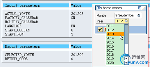

POPUP_TO_SELECT_MONTH弹出一个对话框显示月份和年度下拉列表,让用户选择年与月
输入:
ACTUAL_MONTH:          当前月份(弹出框中的默认值),必须填写。形式为 YYYYMM。
FACTORY_CALENDAR:工厂日历,可以省略,默认值为空。更多信息请参考表 TFACD。
HOLIDAY_CALENDAR:   公共假日日历,可以省略,默认值为空。更多信息请参考表 THOCI。
LANGUAGE:                   语言,可以省略。用来指定月份名称用哪种语言显示,不指定就是当前登录语言。
START_COLUMN:          弹出对话框出现的位置,列,可以省略,默认值为 8。
START_ROW:                 弹出对话框出现的位置,行,可以省略,默认值为 5。
输出:
SELECTED_MONTH:     选择的月份,如果按了取消按钮,则值为 000000。
RETURN_CODE:            返回码,如果按了取消按钮,则值为 4,否则为 0。
说明:工厂日历和公共假日日历主要用来限制下拉列表中的可选年份范围。如果不指定,就是当前年前后各 50 年,共 100 年

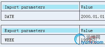

DATE_GET_WEEK:获得某个日期所在的周
WEEK_GET_FIRST_DAY计算某周的第一天(如下面的1999年的第52周第一天):
