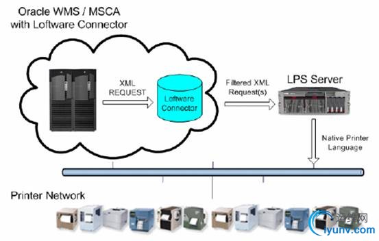

9, Oracle条码打印解决方案
  当你要在Oracle 的WMS和MCSA下打印条码标签时,Loftware Connector将是一个最简便的解决方案。Loftware Connector是一个基于Java的应用程序,可直接装入Oracle数据库。通过Oracle的API与Oracle 的WMS和MCSA集成在一起。当Oracle系统触发一个打印任务时,带有数据的XML请求就会通过API传递到Loftware Connector。经过Connector整理,XML请求将被递交给Loftware LPS处理,发给指定打印机完成打印任务。Loftware Connector已经过Oracle认证。
