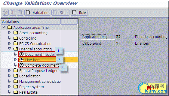

1.1.新建Validation(T-code:GGB0)
如图1-1:
[1].选择只在凭证头BKPF回车或保存时触发凭证的有效性检查。
[2].选择凭证头BKPF或行项目BSEG做先决条件,而CHECK时只能是行项目BSEG的有效性检查。
[3].选择在凭证头BKPF或行项目BSEG回车或保存时触发凭证的有效性检查。

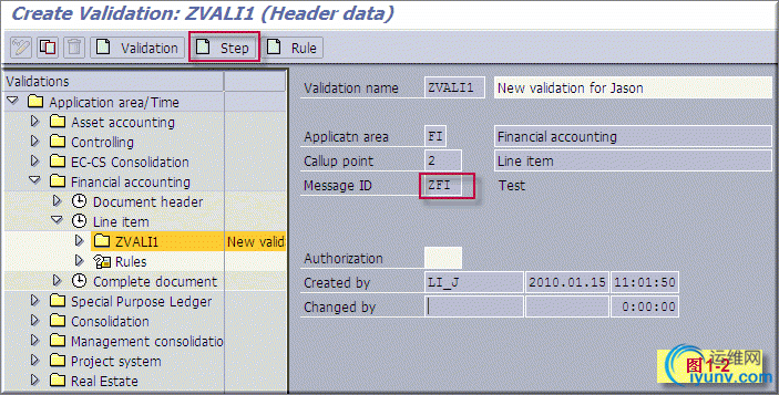

1.2.选择Line item,新建Validation: ZCALI1
输入Message ID(系统要求输入以Z开头的,实际上就是自定义的,本例中自定义ZFI)

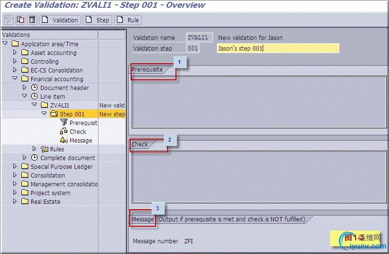

1.3.点击‘step’,新建step:001
如图1-3:
[1].先决条件,即当什么情况下,系统才启用有效性检查,可以用Company Code, User ID, T-code等等作为先决条件。
[2].检查,即当先决条件满足的情况下,系统开始根据此处设定的检查条件进行有效性检查,不满足此处的设定,系统就提示message。
[3].消息,即当系统检查到输入的凭证满足设定的检查条件时,将要提示的信息(可自定义)。

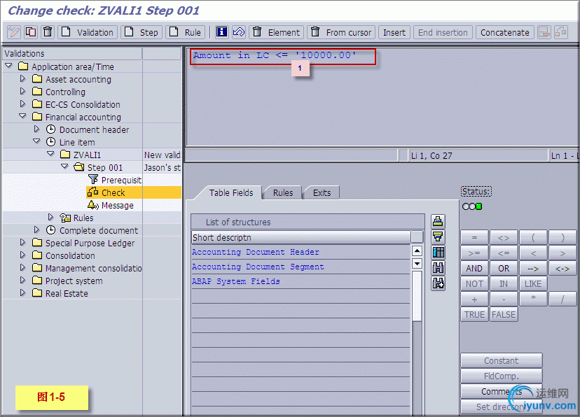

1.5.双击Check,输入Check条件:Amount in LC <= ‘10000.00’。

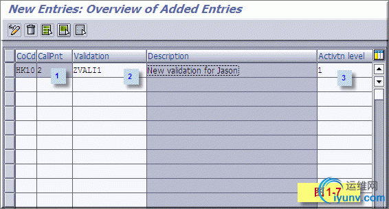

1.7.我们设定这个Validation的激活状态。(OB28)
如图1-7:
[1].Callup Point,什么东东?简单来讲就是激活点,共三种:凭证头,凭证行项目和整个凭证,对应前面的设定,应为我们之前设定的是凭证行项目,所以这里选2。
[2].检查,选择我们之前新设定的Validation:ZVALI1。
[3].激活状态,共三种:0不激活(NND,忙活了半天,不激活玩什么?),1激活,2除批输入的激活。

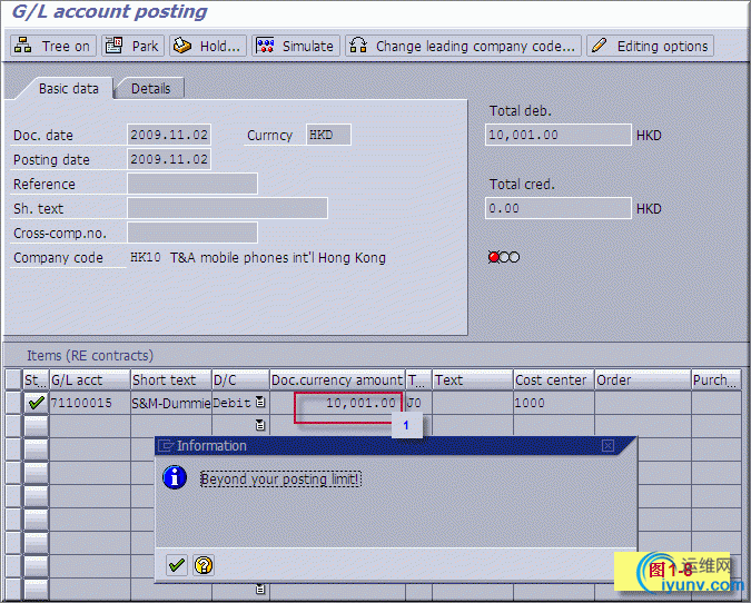

1.8.保存后,输入凭证进行验证。(FB50,当然也可以用FI的其它T-code)
如图1-8,当用户LI_J输入金额[1]10001大于设定的10000时,系统做出错误提示,并不允许posting。

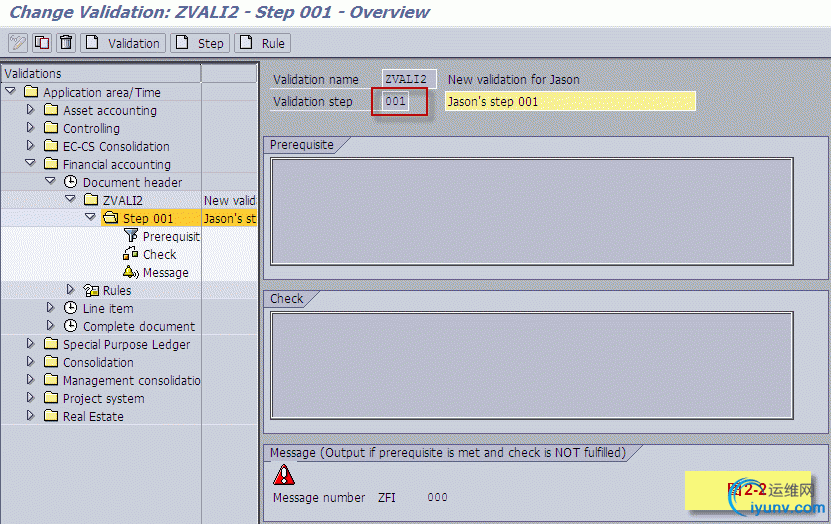

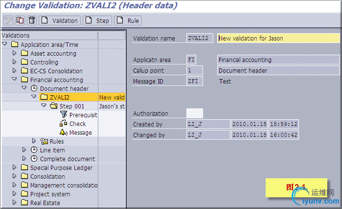

2.1.新建Validation:ZVALI2 (T-code:GGB0),因reference在凭证头,所以我们选择在Document Header建立Validation即可。

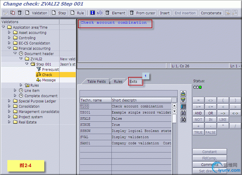

2.2.点击‘step’,新建step:001

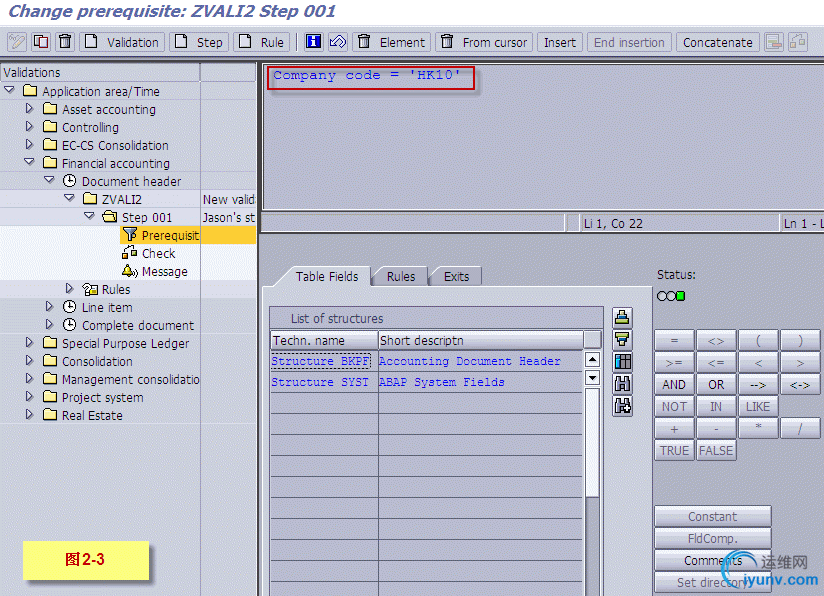

2.3.双击Prerequest,输入先决条件:Company Code = ‘HK10’(当然还可以加更多的先决条件)。
2.4.双击Check,输入检查条件,这里我们就选择[1]exit:U100。
2.5.双击Message,如图2-5:

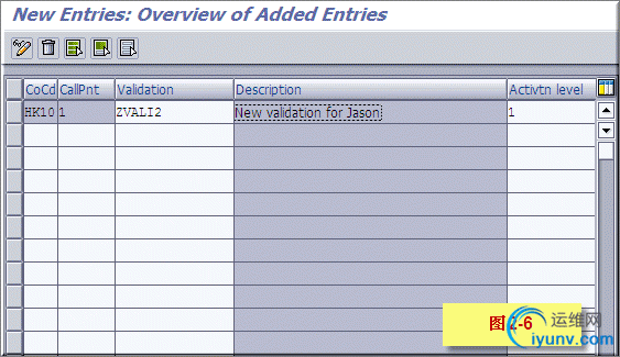

2.6.我们设定这个Validation的激活状态。(OB28)

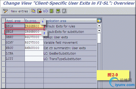

至此,Validation设定好了,但我们的exit:U100在哪里呢?
2.7.接下来找到exit所用到的程序。(GCX2)
如图2-7:
[1].GBLR是for Validation的。
[2].GBLS是for Substitution的。

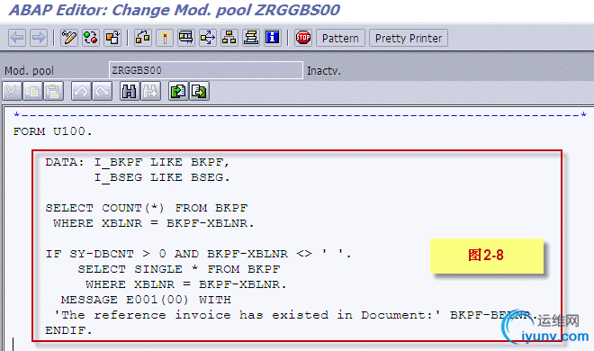

2.8.Copy 程序:RGGBR000 to ZRGGBR000并编辑判断reference重复的代码。(SE38)
找到程序中FORM:U100输入以上check代码保存并激活。
2.9.保存后,修改exit指定的程序为ZRGGBR00。(GCX2)

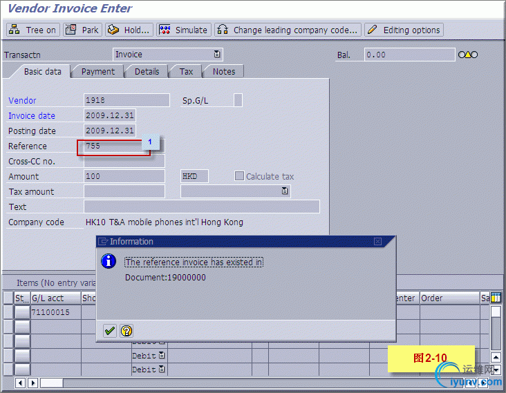

2.10.保存后,输入凭证进行验证。(FB60,当然也可以用FI的其它T-code)
因之前已book了一笔reference为755的发票了,所以系统提示错误信息并不能posting。
