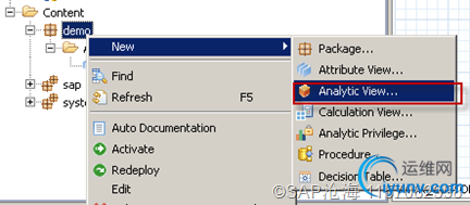

  1. 在Modeler视图中点击新建Analytic View
  2. 设置分析视图的属性

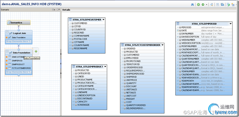

  3. 选择使用的数据对象
  选中Data Foundation:
  点击绿色的+号,进入选择数据对象的界面,输入关键字,查询到要用的数据对象并添加到Data Foundation中:
  添加完所有的数据对象后,得到如下的界面:

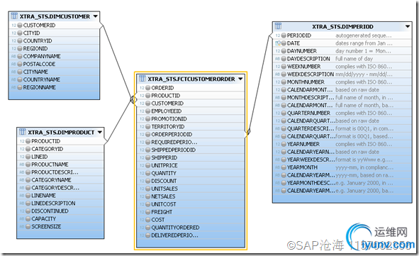

  4. 建立数据对象之间的关系
  将设计区域最大化:左边和最右边的output区域都隐藏掉:
  从DIMCustomter中的列CustomerID起,落在FCTCustomerOrder中的customerID:
  同样建立如下关系:
  DIMProduct.ProductID到FCTCustomerOrder.ProductID
  DIMPeriod.PeriodID 到FCTCustomerOrder.OrderPeriodID
  最终得到的表关系如下:

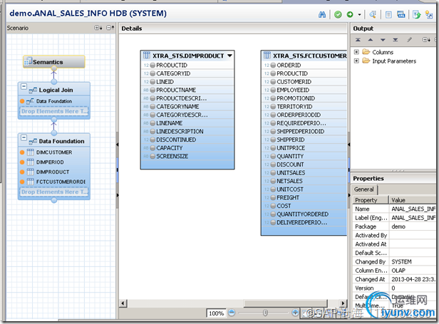

  5. 选择输出的数据属性
  在各个表对象上选择需要输出的属性字段:
  选中的列在途中会是橘色的钻石形状。
  点击Logical Join,会得到如下图:

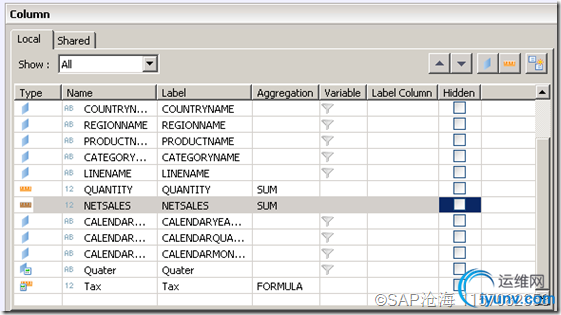

  6. 选择输出的字段属性:Attribute / Measure
  点击Semantics得到如下视图:
  在column区域设置每个列示属于属性还是计量:
  设置好之后如下:

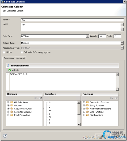

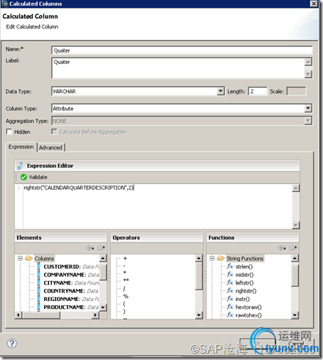

  7. 设计输出的计算列
  点击Logical Join,在output中点击如下:
  设置新建Calculated Column的相关属性:
  同样新建另一计算列:
  在Semantics中看到如下column
  8.激活并预览数据
