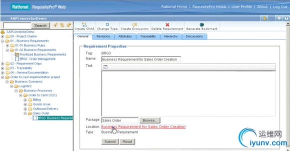

  SAP Solution Manager 提供多个选项,可以指定蓝图推送的范围。根据设置,可以将蓝图作为整体或作为单独的业务流程进行传输。
  传输完成以后,可以在 Rational RequisitePro 中检查所传输的信息。连接器维护蓝图树结构,并在  RequisitePro 项目中创建相应的程序包和需求。这些需求可以拥有回到 Solution Manager  的链接。在本例中,蓝图推送包括项目文档,因此,在 RequisitePro 中的需求现在可以通过一个超链接文件提供对文档的轻松访问。
图 5. 在 Rational RequisitePro 中查看蓝图推送
  图 5 的大图

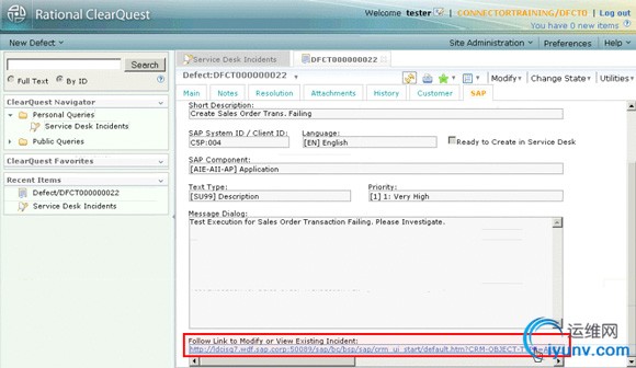

  在集成 Solution Manager – Rational ALM  场景中,存在两个管理系统,用于缺陷和变更请求或问题和事件。Rational Quality Manager 可以与 Rational  ClearQuest 集成,作为缺陷管理工具。这使测试人员能够通过失败的测试运行结果迅速发现缺陷。另外,SAP Solution Manager  提供的 Service Desk 组件可以管理问题和事件。您可以使用 Rational SAP Connector 来链接 Rational  变更管理系统和 SAP Service Desk 组件。其结果是一个集成的变更管理系统,该系统从 Rational ClearQuest  中的缺陷在 Solution Manager 中创建事件,反之亦然,从而实现双向信息交换。
  Solution Manager 中的事件创建由 ClearQuest 中的 Create Defect form 触发。通过  SAP 特定的选项卡和字段可以扩展缺陷表单,使测试人员可以将缺陷分配到受影响的 SAP 系统和组件。Ready to Create in  Service Desk 标志 Rational SAP Connector 在 SAP Service Desk 中创建一个新事件。
图 13. 创建一个新的缺陷和事件
  图 13 的大图
  在您提交新缺陷后,该缺陷被 SAP Service Desk 中相应的新事件链接更新。
图 14. 将缺陷链接到事件
  图 14 的大图

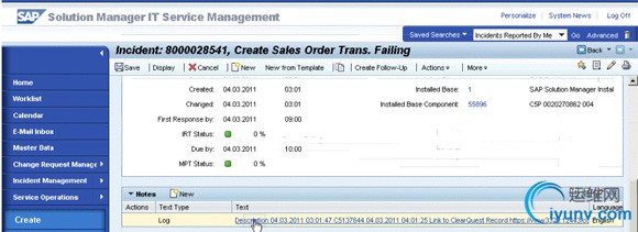

  单击链接,在 SAP Service Desk 中打开相应的事件,其中包含一个 Rational ClearQuest  中的缺陷链接。在缺陷被发送到 Service Desk 后,在 SAP 选项卡中的大多数字段都不能在 ClearQuest 中修改。在  Service Desk 中的任何修改都将与 ClearQuest 同步。
图 15. 从 SAP Service Desk 访问 ClearQuest 中的一个缺陷
