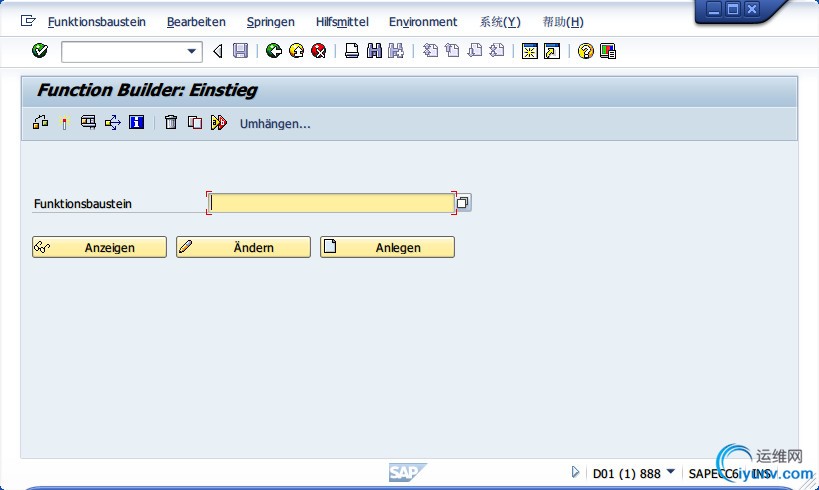

  之后回到SE37,输入我们要调用的RFC函数名,比如:ZRFC_MARA_INFO  然后点击新建(右一按钮):

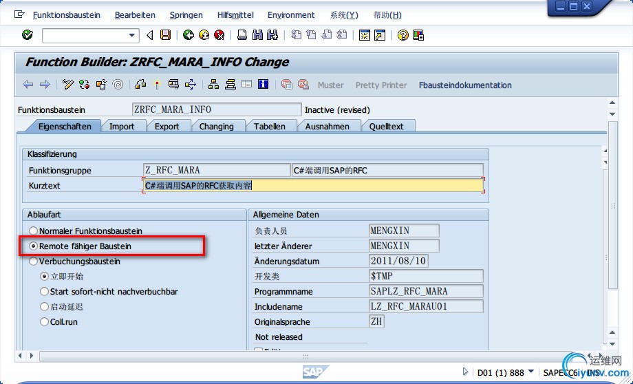

  画面切换至 属性 页,设置该RFC为可远程调用。

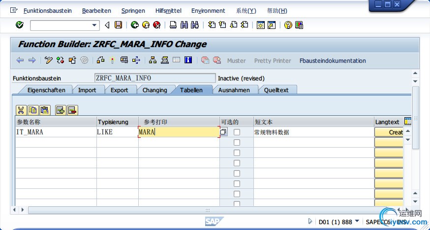

  因为我们程序一开始需要抛出所有的品号表格出来,SO,此时我们需要有一个内表专门用于抛出品号信息。Table属性页如下:
