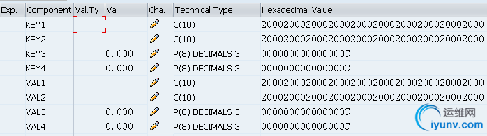

内存中的数据(其中类型为P类型字段的初始值为 000...00C ,最后的 C 表示整数位为12位,剩下小数位数为 16 -12 – 1 = 3 位,其中算术式中的1表示一个小数点,所以整体来看类型为P的字段初始值还是0):
向表中插入初始行后,字符字段全为一个空格,数字类型为0:

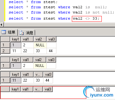

下面VAL2字段值为NULL时,使用 val2 <> 33 查询时,VAL2为NULL值是查询不出来的(标准SQL语句就是这样):
