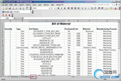

  一、产品结构--BOM的重要性
    BOM(Bill of Material) 叫做物料清单,也叫产品结构表、物料表等。
   将产品的原材料、零配件、组合件予以拆解,并将各单项物料按物料代码、品名、规格、单位用量、损耗等依制造流程的顺序记录下来,排列为一个清单,这就是物料清单,也就是BOM。

  三、产品结构的系统档案设计
  虽然产品结构会有很多的层次,但在系统中我们以单层的方式记录,只需维护父项和
    子项两阶的关系,再经过串联,即可得到多阶层关系的产品结构。
  以上是一个四阶层BOM,在ERP系统BOM资料表中只需建立相关的父子项关系,即可
    得到X产品的完整材料表。从上图可见,上一层结构的子项,在下一层结构中变成了父项
