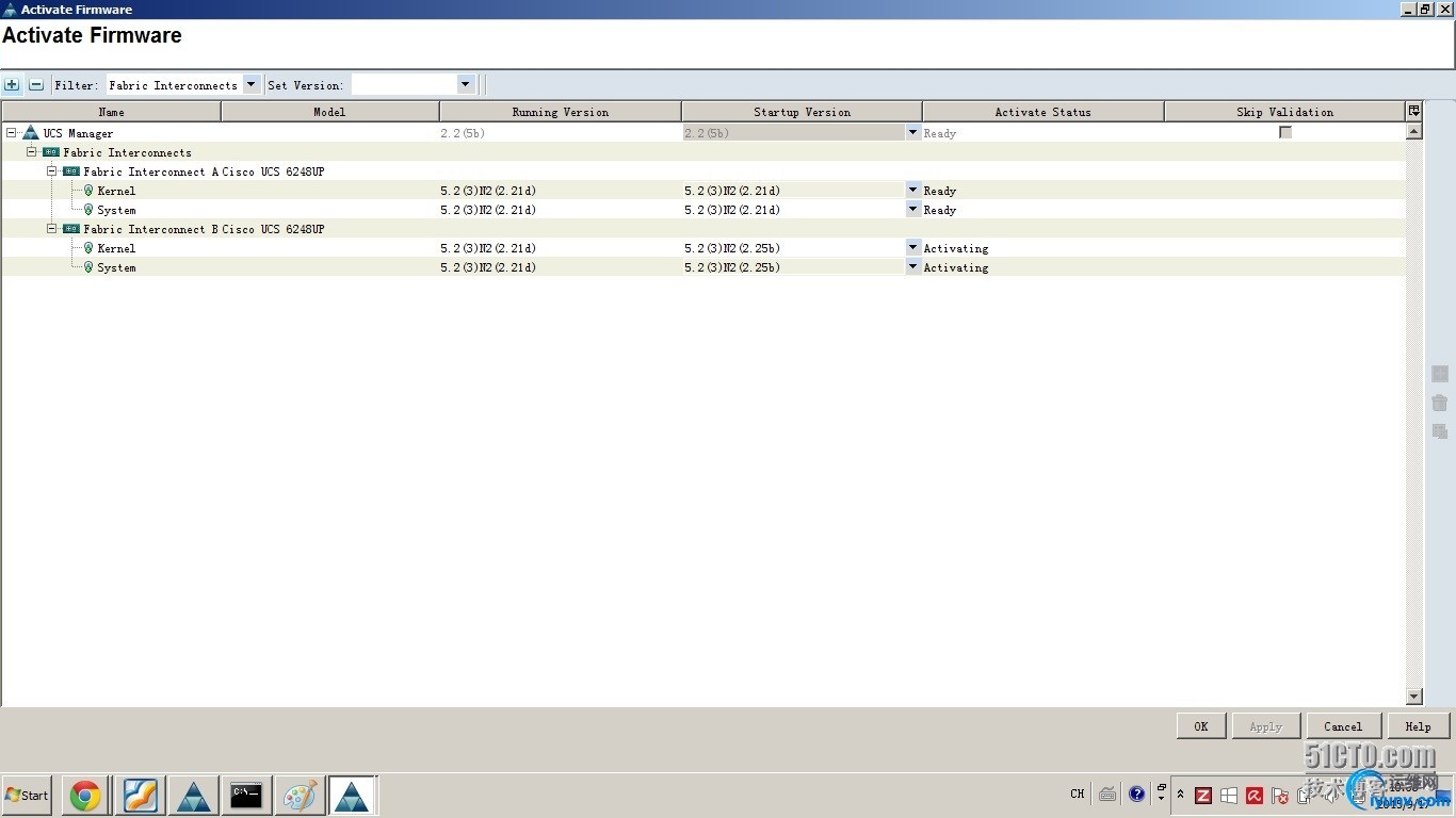

IO module B完成以后 升级FI-B 直接active  显示updating
显示ready,此时FI-B 已经自动重启过了,FI-B一重启 IO module B 也重启了,即,IO module B 和FI-B升级完成。。。
