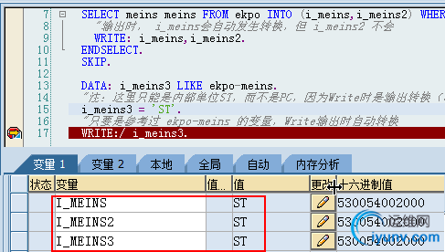

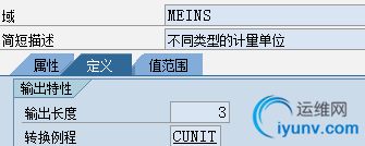

如果某个变量参照的数据元素所对应的Domain具有转换规则,那么在输出时(如Write输出、ALV展示、文本框中显示),最后显示的结果会自动发生转换,如参照 ekpo-meins 表字段的变量赋值时就会发生转换,因为 ekpo-meins 所对应的元素Doamin设置了转换规则:
所以,在显示输出这样的数据时要注意,如果要显示原始数据,则不能参照该表字段来定义变量,而是自己定义
DATA:i_meins LIKE ekpo-meins,
     i_meins2 TYPE c LENGTH 3.
START-OF-SELECTION.
  SELECT meins meins FROM ekpo INTO (i_meins,i_meins2) WHERE ebeln = '4500012164'.
    "输出时, i_meins会自动发生转换,但 i_meins2 不会
    WRITE: i_meins,i_meins2.
  ENDSELECT.
  SKIP.
  DATA: i_meins3 LIKE ekpo-meins.
  "注:这里只能是内部单位ST,而不是PC,因为Write时是输出转换(即->的转换)
i_meins3 = 'ST'.
  "只要是参考过 ekpo-meins 的变量,Write输出时自动转换
  WRITE:/ i_meins3.
调试过程中发现都是原始数据,自动转换发生在Write输出时

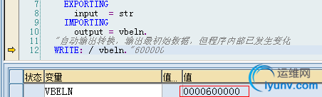

DATA: vbeln TYPE vbak-vbeln.
DATA: str TYPE string VALUE '600000'.
CALL FUNCTION 'CONVERSION_EXIT_ALPHA_INPUT'
  EXPORTING input  = str
  IMPORTING output = vbeln.
"自动输出转换,输出最初始数据,但程序内部已发生变化
WRITE: / vbeln."600000

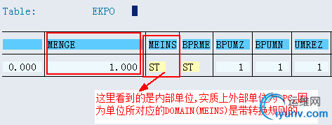

问:通过se11 我们可以看到ekpo中menge的数据元素是BSTMG,BSTMG的域是长度13小数位3位。在程序中我参照ekpo-menge定义的变量显示的时候后面都有3位小数,而我希望输出时与me23n一样,即去掉小数点后面多余的零,请问大侠们有没有比较好的办法。为什么me23n中“PO数量”显示的时候没有多余的零,而他们的数据元素是一样的。
答:MENGE实际上是个存储度量衡值的字段,他的基本数据类型是QUAN,他的小数位数并不是你看到的3,而是由这个字段关联的度量衡单位决定的,以MENGE为例,你可以在SE11的最右边一个Tab页,Currency/Quantity Fields里看到,他关联的单位是EKPO-MEINS
DATA: i_menge LIKE ekpo-menge,
      i_meins2 TYPE c LENGTH 3. "没有参照表字段ekpo-meins,所以Write输出时不会自动输出转换
SELECT menge meins meins FROM ekpo INTO(i_menge,i_meins,i_meins2) WHERE ebeln = '4500012164'.
  "带单位的数量需要根据单位进行格式化输出,这样才与ME23N 中显示的数据一样
  WRITE: / i_menge UNIT i_meins,i_meins,  i_menge,i_meins2.
ENDSELECT.

也可直接使用Domain所配置的转换规则所对应的输入输出转换函数CONVERSION_EXIT_CUNIT_INPUT、 CONVERSION_EXIT_CUNIT_OUTPUT来手动对单位进行转换:

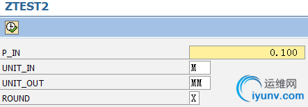

15.3.     单位换算:UNIT_CONVERSION_SIMPLE
PARAMETERS: p_in TYPE p DECIMALS 3,
            unit_in LIKE t006-msehi DEFAULT 'M',"
            unit_out LIKE t006-msehi DEFAULT 'MM',"毫米
            round(1) TYPE c DEFAULT 'X'.
DATA: result TYPE p DECIMALS 3.
CALL FUNCTION 'UNIT_CONVERSION_SIMPLE'
  EXPORTING
    input      = p_in
    round_sign = round"舍入方式(+ up, - down, X comm, SPACE.)
    unit_in    = unit_in
    unit_out   = unit_out
  IMPORTING
    output     = result.
WRITE: 'Result: ',result.

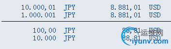

"所有金额的在数据库里(内部格式)都是带两位的小数数字类型用来存储内部金额时,用来存储金额的变量类型一定要与数据库表里的类型一致,否则使用WRITE输出时会不准确
DATA: usd(7) TYPE p DECIMALS 2,
      jpy(7) TYPE p DECIMALS 2,
      jpy_e(12) TYPE p DECIMALS 4.
DATA: usd_k TYPE waers, jpy_k TYPE waers.
DATA: ret TYPE bapireturn.
"此处为实际金额,所以不宜直接格式化(只有对内部表中存储格式的金额格式化输出才有意义,否则是错误的输出),不过这里为实际的金额似乎也有点不对,因为日元真实金额是不会有小数的,所以变量jpy用来存储外部实际金额是不妥的,jpy应该为整数类型才恰当
jpy = '10000.01'.
usd_k = 'USD'.
jpy_k = 'JPY'.
"使用CONVERT_TO_LOCAL_CURRENCY、CONVERT_TO_FOREIGN_CURRENCY函数时,涉及到的金额输入输出参数都是采用内部金额,所以在使用这些函数时,如果是外部金额,应先将它们转换为内部金额后再传入
CALL FUNCTION 'CONVERT_TO_LOCAL_CURRENCY'"将一种货币兑换成另一种货币
  EXPORTING
    date             = sy-datum
    foreign_amount   = jpy"该程序中的jpy本身为外部金额,但在这里会将
                          "它当作是内部金额,所以最后相当于外部金额1000001
    foreign_currency = jpy_k
    local_currency   = usd_k
  IMPORTING
    local_amount     = usd."转换出来的也是内部金额
*CALL FUNCTION 'CONVERT_TO_LOCAL_CURRENCY'
*  EXPORTING
*    date             = sy-datum
*    foreign_amount   = '1.00'"内部金额,美元的外部金额也是1.00美元
*    foreign_currency = 'USD'
*    local_currency   = 'JPY'
*  IMPORTING
*    local_amount     = usd."结果为内部金额:1.15,相当于外部金额为115日元
*  EXPORTING
*    date             = sy-datum
*    "如果内部金额没有小数,也要补上两位小数位0,否则实质金额不准确,这里正是
*    "因为末尾未补两位0,所以这里的金额实质上为0.01美元,而不是1美元
*     foreign_amount   = '1'"内部金额,相当于外部0.01美元
*  IMPORTING
*    local_amount     = usd. "结果为:0.01内部金额,实质相当于外部金额1日元
WRITE: jpy, jpy_k,usd, usd_k.
"由于jpy本身为实际金额,所以不能在这里格式输出;但usd为内部
"格式的金额,所以需要使用格式化输出(但usd本身就是带两位小数
"的内部金额,转换
WRITE:/ jpy CURRENCY jpy_k, jpy_k,
       usd CURRENCY usd_k, usd_k.
ULINE.
jpy_e = jpy.
"将外部金额转换为内部存储金额,实质上过程是将外部金额除以转换因子即可得到
CALL FUNCTION 'BAPI_CURRENCY_CONV_TO_INTERNAL'
  EXPORTING
    currency             = jpy_k
    amount_external      = jpy_e"外部金额
    max_number_of_digits = 23"没什么作用,一般写23即可
  IMPORTING
    amount_internal      = jpy "转换后的内部存储金额
    return               = ret.
  EXPORTING
    date             = sy-datum
    foreign_amount   = jpy "源货币金额(内部格式)
    foreign_currency = jpy_k"源货币类型
    local_currency   = usd_k"目标货币类型
  IMPORTING
    local_amount     = usd."目标货币金额(内部格式)
WRITE: / jpy CURRENCY jpy_k, jpy_k,
