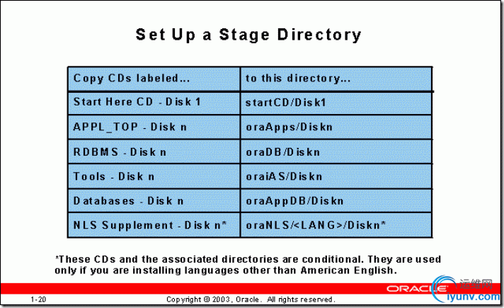

安装文件准备
Oracle E-Business Suite 11.5.10原厂商提供的安装光盘,一共是10张容量大小不一的DVD光盘,本网站把从光盘拷贝解压后的Stage11i安装目录打包后切割,加入相应的补丁和中文语言包后刻录成一套6张DVD光盘,分别为ebs_11i_linux_install_disc1~ebs_11i_linux_install_disc6
root用户登录,执行下面的系列步骤:
  • 依次插入6张光盘,把ebs_11i_linux_install_disc1~6全部拷贝到/u01目录或/u01分区下,一共6个文件。注意第一张光盘里含有安装补丁和md5校验文件,也一起拷贝到硬盘。
  • 执行:cat ebs_11i_linux_install_disc* > ebs_11i_linux_install.tar 合成安装打包文件,此过程大概耗时1-1.5小时。指令运行完毕后,在相同目录下生成一个ebs_11i_linux_install.tar文件,大小24.5G左右。
  • 由于安装文件巨大,为防止在刻录和拷贝过程中出错,强烈建议各位进行MD5校验,校验方法:md5sum ebs_11i_linux_install.tar校验码:9c02d4511d7380f7b0d34ba747a2b30a 如果相符,说明一切正常,可删掉刚拷贝的ebs_11i_linux_install_disc1~ebs_11i_linux_install_disc6这6个文件;如果校验码不符,说明某张光盘的拷贝或者刻录出了问题,需依次检查它们的校验码,所有文件的校验码参考第一张光盘里的md5文件。此校验步骤不强制要求,但推荐执行,方便后面的安装过程中出现问题时的排查工作。做MD5校验大概需要1小时左右。
  • 解压文件,执行:tar xvf ebs_11i_linux_install.tar 由于打包文件实在太大,此步骤耗时很久,根据各人电脑配置的不同,大概需要2-3小时不等,请耐心等待,中途不要死机或断电,并确保有足够的硬盘空间。
  • 解包完毕后,检查Stage11i目录,应该有oraAppDB,oraApps,oraDB,oraiAS,oraNLS,startCD 这6个子目录,整个目录大概有25G左右。
  • /Stage11i是真正的安装目录,如果执行过第三步的md5校验, 现在/u01下/Stage11i以外的所有文件都可删除以节约空间。如果没做过md5校验,建议暂时保留ebs_11i_linux_install.tar,待安装成功后再删除。
