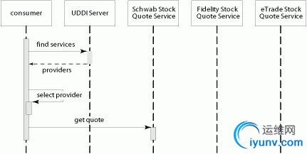

同步直接调用
  调用 Web 服务的 SOAP over HTTP 方式就是直接的:非常类似于执行函数调用,使用者知道端点的地址,并直接调用它。为了使调用成功,Web 服务必须在使用者调用端点时可用,而且必须在使用者超时之前进行响应。如果将 Web 服务部署到新的位置(例如不同的 Internet 域),则必须让使用者知道端点的新 URI。要部署具有相同服务类型的多个提供者,必须将每个提供者的端点部署到不同的 URI。要在不同的服务提供者之间进行选择,使用者必须知道其中的每个 URI。
  例如,考虑一个简单的用于获取股票报价的 Web 服务:使用者传入股票代号,然后取回股票的当前价格。此服务可能由多个不同的代理公司提供,每个公司都有一个不同的 Internet URL。获取 Web 服务的 URL 是一个先有鸡还是先有蛋的问题。如果使用者知道端点的位置,它就可以询问服务其地址是什么,但是使用者需要知道地址才能询问地址。
  为了解决这个问题,统一描述、发现和集成(Universal Description Discovery and Integration,UDDI)描述了一种 Web 服务,它是一个类似于电话簿的目录,用于查找其他的 Web 服务。其思想就是,将 UDDI 部署到一个使用者已经知道的知名地址,然后使用者就可以使用 UDDI 来查找其他的 Web 服务。
  对于股票报价服务,使用者知道 UDDI 服务的地址,而 UDDI 服务又知道股票报价服务的地址,如图 1 所示。
图 1:直接调用 Web 服务
DSC0003.gif   图 2 展示了使用者如何使用 UDDI 服务来查找股票报价提供者的端点,并且调用其中的一个端点。该流程的工作方式如下:
  • 使用者向 UDDI 询问服务提供者列表。
  • 使用者从 UDDI 返回的列表中选择一个提供者的端点。
  • 使用者调用该端点。
图 2:同步直接服务调用
DSC0004.gif   请注意,选择提供者的算法完全由使用者决定;在本例中,使用者只选择列表中的第一个。实际实现可能要复杂一些。
  还需要注意的是,因为服务端点可能改变,所以当使用者每次需要调用服务时,都应该重新查询 UDDI,查看提供者的详细信息是否有改变。必须为每次服务调用查询 UDDI 大大增加了调用服务的开销,特别是在提供者的详细信息通常不改变的情况下。

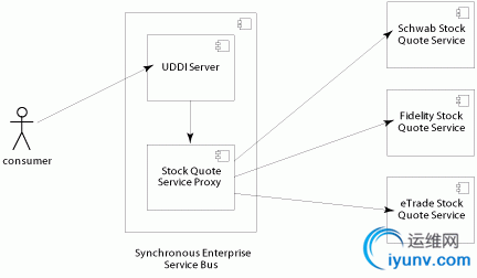

同步代理调用
  直接调用方法的不足之处在于,使用者必须知道提供者的端点的 URI 才能调用服务。它使用 UDDI 作为查找 URI 的目录。如果提供者更改其端点的 URI,它必须向 UDDI 服务器注册,这样 UDDI 就有新的 URI,然后使用者必须重新查询 UDDI 以获得新的 URI。事实上,这意味着每次使用者需要调用服务时,它都必须查询 UDDI 以找到端点 URI,并从中进行选择。这导致使用者把许多时间浪费在重复查找 UDDI 和选择提供者这样的工作上。这种方法还使得使用者必须以某种方式从看起来不可区分的列表中选择提供者。
  简化这个问题的一个方法是引入 Broker,作为调用 Web 服务的中介。使用者不再直接调用服务提供者,而是调用 Broker 中的服务代理,而服务代理又调用服务提供者。使用者需要知道代理端点的 URI,以便使用 UDDI 查找地址,但是在本例中,UDDI 只返回单个 URI,因而使用者不必选择。使用者甚至没有意识到端点在代理中;而只是知道它可以使用此 URI 来调用 Web 服务。Broker 协调使用者与服务提供者,如图 3 所示。
图 3:同步企业服务总线
DSC0005.gif   代理的 URI 应该是稳定的:在使用者使用 UDDI 获取代理的 URI 之后,它第一次调用服务,在以后的调用中,使用者可以重用该 URI(至少在代理停止工作之前)。同时,代理跟踪提供者及其 URI(可能在调用之间发生改变)、它们是否可用(上一次调用失败了吗?)、它们的负载(上一次调用花了多长时间),等等。然后,代理负责为每次调用选择最好的提供者,从而免去了使用者这方面的责任。使用者每次都在同一地址调用同一代理,代理负责协调各个提供者。

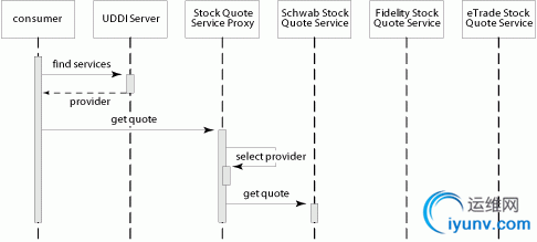

  图 4 展示了使用者如何使用 Broker 调用服务,工作方式如下:
  • 使用者向 UDDI 请求服务提供者列表。UDDI 返回的 URI 实际上是服务代理的 URI。UDDI 只返回一个 URI 而不是多个 URI,因为 Broker 只将一个代理用于特定的服务。
  • 使用者使用代理的 URI 调用服务。
  • 服务代理从其可用提供者列表中选择服务提供者。
  • 服务代理调用所选提供者的端点。
图 4:同步代理服务调用
DSC0006.gif   请注意,选择提供者的工作已经从使用者转走了,现在封装在 Broker 的代理中。这简化了使用者的工作。最后,代理使用的选择流程可能不同于使用者使用的选择流程。但是,因为 UDDI 服务器和代理都封装在 Broker 中,所以可以更容易地提高某些方面的效率,例如在代理中缓存信息、在缓存的信息变得过时让 UDDI 服务器通知代理。
  还需要注意的是,因为代理的地址是稳定的,所以使用者不必重复地查询 UDDI,每个服务调用只需查询一次。更确切地说,使用者只需查询 UDDI 一次,然后就可以安全地缓存代理的地址,并且重复地使用它来调用服务。这大大地降低了调用服务的开销。

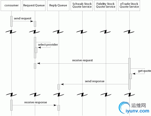

  支持使用者异步调用 Web 服务的 Broker 是通过消息传递系统实现的,消息传递系统使用消息队列来发送请求和接收响应。与同步消息代理一样,这一对消息队列担当使用者用来调用服务的单个地址,而不管多少提供者可能正在侦听,如图 5 所示。
图 5:异步企业服务总线
DSC0007.gif   这种方法使用请求-响应模式来调用 Web 服务。与 WS-I BP 1.1 中指定的 HTTP 不同,消息队列现在执行传输。SOAP 请求和响应与 WS-I BP 相同,但是它们现在包含在消息系统的消息中。
  图 6 展示了使用者如何使用 Broker 异步调用服务,具体步骤如下:
  • 使用者以请求队列中的消息的形式发送 SOAP 请求。现在,使用者的工作已经完成了,可以使用该线程来执行其他工作。
  • 每个提供者都可以看到请求队列中的使用者,这使得它们要竞争使用者。消息传递系统确定哪一个提供者能够接收消息,并确保只有一个提供者接收消息。具体工作方式取决于消息传递系统的实现。
  • 获胜的提供者从请求队列接收消息。
  • 该提供者执行服务。
  • 该提供者以应答队列中的消息的形式发送 SOAP 响应。现在,提供者的工作已经完成了,可以使用其线程执行其他的工作(例如等待另一个请求)。
  • 使用者的侦听器线程接收包含 SOAP 响应的消息。
图 6:异步代理服务调用
  请注意,选择提供者的工作现在封装在消息传递系统中,从而简化了使用者的工作。还需要注意的是,如果使用者在发出请求之后崩溃,则即使响应在这个期间返回,消息传递系统也会将响应保存在应答队列中,直到使用者再次启动为止。
  同时需要注意,使用者不使用 UDDI 查找请求队列和应答队列。目前,没有用于返回队列地址对的标准服务,所以使用者必须确切地知道这些地址。使用者要么与这些地址硬编码在一起,要么从外部配置文件中读取它们。将来,需要扩展 UDDI 或者指定类似的服务供使用者查询,以便发现用于调用特定服务的队列对。
